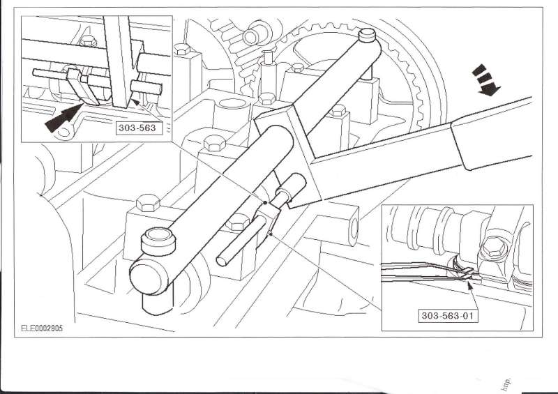

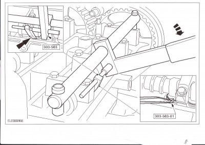

Příspěvek od foki » 12.11.2009 12:39
Ventilspiel
Spezialwerkzeug(e)
Niederdrücker, Tassenstößel
303-563 (21218)
Aus-/Einbauwerkzeug, Ventileinstellplättchen
303-563-01 (2121801)
Zange, Zündkerzenstecker
303-622 (21226)
Verbrauchsmaterial
ł Silikonfett ł A960-M1C171-AA ł ł
Einstellen
1. Massekabel - Batterie abklemmen. Für zusätzliche Informationen siehe «Untergruppe 414-01».
µ 2. Abdeckung - Zylinderkopfhaube ausbauen.
1 Kraftstoffleitungen ausclipsen.
2 Schlauch - Kurbelgehäuseentlüftung abziehen.
3 Halter von Unterdruckleitung - Aktivkohlekanister ausclipsen.
4 Schrauben herausdrehen (sechs Schrauben).
µ 3. ACHTUNG:
Beim Abziehen der Zündkerzenstecker nicht am Kabel ziehen. Ggf. Stecker - Zündspule abziehen, um ein Verbiegen des Kabels zu vermeiden. Zündkerzenstecker vor dem Abziehen etwas drehen, um die Dichtung zu lösen.
ACHTUNG:
Zündkerzenstecker in der Achse der Zündkerze abziehen.
ACHTUNG:
Dichtung - Zylinderkopfhaube nicht beschädigen, da nicht separat erneuerbar.
Zylinderkopfhaube gerade nach oben ausbauen.
1 Stecker - Zylinderkopf-Temperatur-Sensor (CHT-Sensor) abziehen.
2 Zündkerzenstecker abziehen.
l Für abgewinkelte Zündkerzenstecker Spezialwerkzeug 303-622 verwenden.
3 Drei Schrauben von oberer Abdeckung - Zahnriemen herausdrehen.
4 Muttern abschrauben.
µ 4. Beachte:
Lange Schrauben vorn einbauen.
Spezialwerkzeug anbauen.
l Äußere Schrauben von erstem und letztem Lagerdeckel - Nockenwelle herausdrehen.
l Spezialwerkzeug mit Führung - Niederdrücker nach außen zeigend anbauen.
µ 5. Beachte:
Nocken des betreffenden Ventils muss nach oben zeigen.
l Niederdrücker in Hebel einsetzen.
µ 6. Ventilspiel der Ventile des ersten Zylinders ermitteln.
µ Siehe entsprechende Abbildung.
7. Beachte:
Nut - Ventilstößel muss zur Motormitte zeigen.
Beachte:
Nicht mit Niederdrücker auf Einstellscheibe drücken.
Einstellscheibe ausbauen.
1 Niederdrücker an Ventilstößelkante ansetzen und Stößel niederdrücken.
2 Einstellscheibe entnehmen.
8. Dicke - Einstellscheibe mit Bügelmessschraube ermitteln.
9. Neue Einstellscheibe auswählen.
l Dicke der neuen Einstellscheibe ermitteln: Dicke der Einstellscheibe (neu) = Ventilspiel (gemessen) + Dicke der Einstellscheibe (alt) - Dicke der Einstellscheibe (neu). Das Maß der gewählten Einstellscheibe darf nicht mehr als 0,03 mm vom errechneten Wert abweichen.
10. Neue Ventileinstellscheibe, wie im vorherigen Arbeitsschritt ermittelt, einsetzen.
µ 11. Ventilspiel prüfen ggf. Ventilspiel gemäß früheren Arbeitsschritten einstellen.
12. Arbeitsschritte für jeden Zylinder, jeweils auf Ein- und Auslassseite durchführen.
µ 13. Spezialwerkzeug abbauen.
µ 14. ACHTUNG:
Zum Auftragen des Silikonfetts einen stumpfen Gegenstand verwenden (z. B. einen Kunststoff - Kabelbinder) um die Dichtung - Zündkerzenstecker nicht beschädigt wird.
ACHTUNG:
Zündkerzenstecker in der Achse zur Zündkerze aufschieben.
Beachte:
Innenseite - Zündkerzenstecker bis zu einer Tiefe von 5-10 mm mit Silikonfett bestreichen.
Zylinderkopfhaube einbauen.
1 Muttern aufschrauben und in zwei Stufen festziehen.
n 1. Stufe: 3 Nm
n 2. Stufe: 10 Nm
2 Stecker - CHT-Sensor aufstecken.
3 Zündkerzenstecker bis zum Einrasten aufstecken.
4 Drei Schrauben von oberer Abdeckung - Zahnriemen eindrehen.
µ 15. Abdeckung - Zylinderkopfhaube einbauen.
1 Schrauben eindrehen (sechs Schrauben).
2 Schlauch - Kurbelgehäuseentlüftung aufstecken.
3 Halterung von Unterdruckleitung - Aktivkohlekanister einclipsen.
4 Kraftstoffleitungen einclipsen.
16. Abschließende Standardarbeiten.
l Massekabel - Batterie anklemmen. Für zusätzliche Informationen siehe «Untergruppe 414-01».
l Ggf. Kabel mit Kabelbinderfixieren.
l Flüssigkeitsstände prüfen ggf. korrigieren.

A kde máš obrázky tohle není z Tisu....pro garážisty to musíš v obrázkách

A vzhledem k tomu, že jsem se podíval na ten obrázek co jsi sem vložil, tak si všimni, že tam je 2x!!! napsáno: Upozornění: Neotáčejte klikovým hřídelem. Zkontrolujte, zda klikový hřídel doléhá na speciální nástroj 303-574. (trn). Proč to má člověk kontrolovat, když je to tím trnem tak přesně a neomylně zajištěno? Vysvětli mi prosím, jaký je rozdíl, jestli zkontroluju jestli klikovka doléhá na trn, nebo jestli ryska na řemenici doléhá na rysku na vaně???
