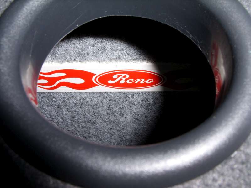

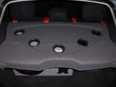

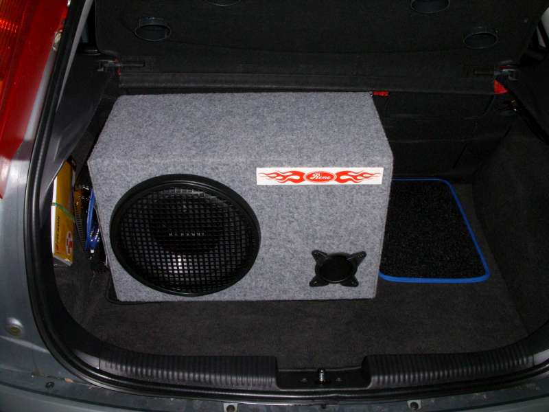

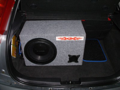

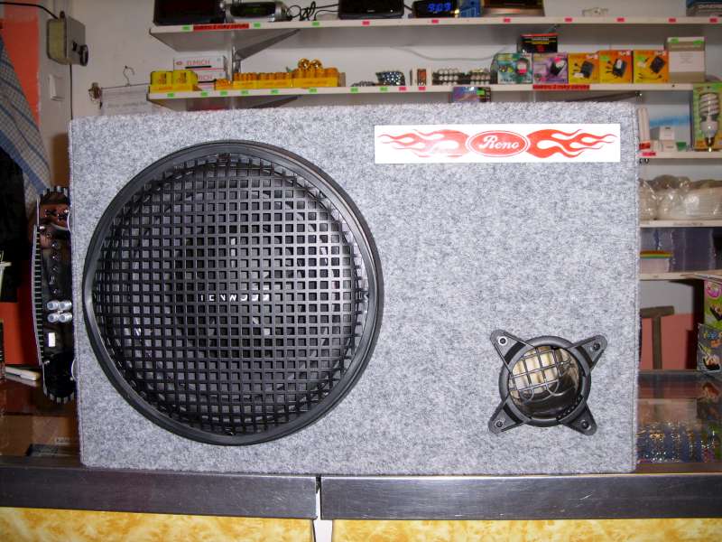

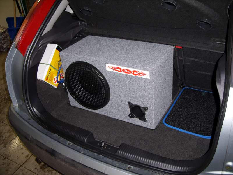

zdarec lidi,budu dávat do kufru todle,mno,je to má výroba tak jsem zvědavý jak to bude hrát
- Reno-hawr
- Příspěvky: 601
- Registrován: 06.05.2009 17:08
- Bydliště: Havířov
Re: subwoofer

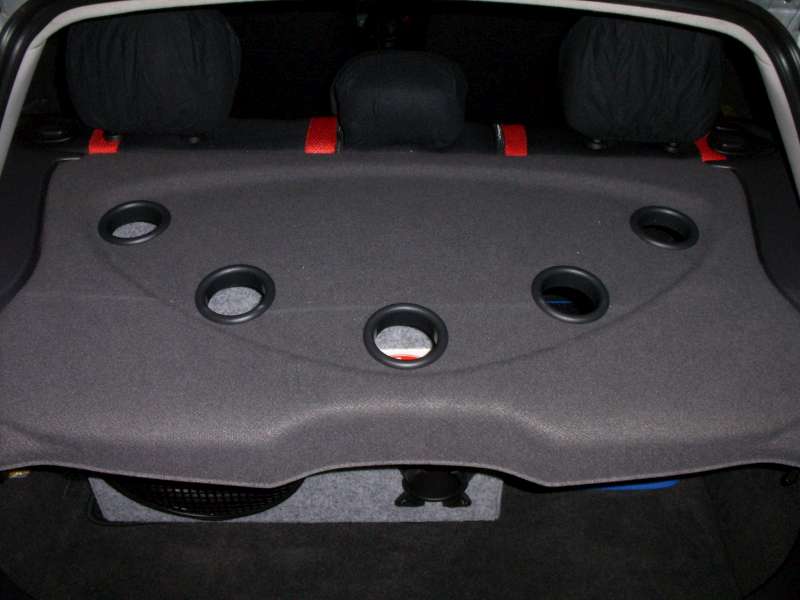

zdarec lidi,tak už to mám v kufru a je to mazec,ještě jsem udělal do toho plata co je v kufru pět otvorů,do nich jsem vrazil pět basreflexů řádně zkrácených na požadovaný rozměr a ten zvuk nemá chybu,sice jsem se s tím p-cal tři dni s přestávkama ale ušetřil jsem litr což mě fakt těší,už uvažuji co si za něj koupím,jak jinak,na auto .-),pokud bude chtít někdo poradit s wooferem,stačí napsat bo to tahání kabelu bylo mé malé osobní vítězství .-)
WOOFERŮM ZDAR
ps:až budu v garáži,vše řádně nafotím,pro inspiraci

.sem ten můj už konečně vyfotil a sešteloval a jsem zatím maximálně spokojený (zatím) myslím že nevypadá nejhůř a ten nápad s těmi basreflexy byl vcelku dobrý,basy jsou čistější,nebo mi to alespoň tak připadá.
