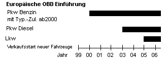

a co chlapi má někdo zkušenost s připojením Fordu Mondeo...rv 1996....budou tam sedět kabely co jste vypisovali....líbylo by se mi to mít dom poněvač na mondeu mi často svíti ABS tak abych si zjistil které čidlo to jee atd......

Tobě OBD na 99% fungovat nebude - viz. příloha.
Benzín: od r.2000
Nafta: od r.2003
Iggyrock
Zavedení OBD v Evropě
Mondeo VIVA X 2.0TDCi 96kW 2005 Combi
Proton 416GLXi 70kW 1999 Hatchback
