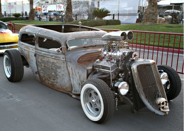

Pokud se to zvedne rozumně, do těch 30mm a k tomu samozřejmě doladí geometrie na původní odklon, nebude to skoro ani znát. Měl jsem takhle zvednutýho Taunuse zprvu o 25mm, pak o 50mm, o těch 25mm to nebylo ani poznat. Řešil jsem to podložením pružin a tlumiče jsem tenkrát dával ze Sirky tuším. Cortina to měla už když jsme jí s klukama koupili. Na Renaultu 19 jsem měl kdysi podobnou úpravu, tam jsem sehnal čtyřtorzkovou nápravu z buhvíčeho, snad z Espace a to už bylo hodně velký maso, tlumiče jsem musel prodlužovat o 10cm :twisted: . Takže nějaký základní zkušenosti jsou, hlavně tyhle změny jsou při jakýchkoli nespokojenostek vždy vratný... :wink:
EDIT: Prostě hlavně aby nelezly moc kola ven z blatníků, všechno decentně, prostě jako na níže uvedeném obrázku :totlsmile:
