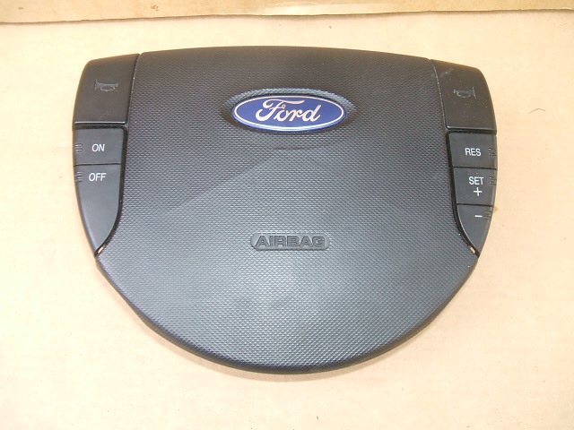

2Boban> Tak to je pekne na KKT, jeste shanet dalsi snimac. No zkusim kontaktovat prodejce z PL jestli neni schopen prodat a nebo se na to vykaslu, a dam zpet svuj klasicky airbag.
2Kota> Poduska s tlacitky na CZ vrakacich mi rekli cenu 5000,-, v PL se cena pohybuje cca 2300-3000 a v UK podobne jak v PL, ale vetsinou to nechteji posilat.
PS: Dnesek se vubec nepovedl, same spatne zpravy :cry:

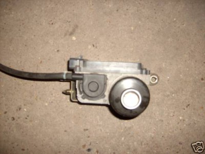

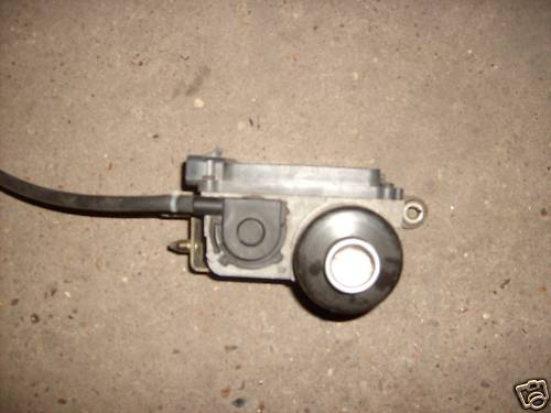

2Boban> Ten modul k tempomatu viz *.pdf se nachazí kde v autě ať vím co mi ještě chybí. Jinak dík za ochotu.

gappak píše:2Boban> Ten modul k tempomatu viz *.pdf se nachazí kde v autě ať vím co mi ještě chybí. Jinak dík za ochotu.
ty tohle nepotřebuješ tenhle modul je potřeba pouze pro benzínové motory jelikož nafta má ovládání plynu elektronické/benzín mechanické :idea:

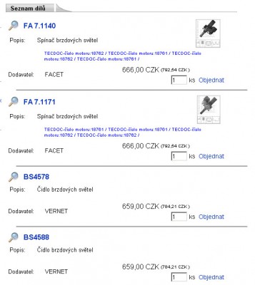

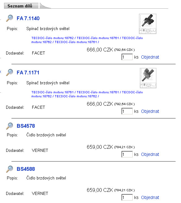

Tak jsem našel "nějaká" čidla v katalogu elit, položka Komfortni vybava/Regulator stale rychlosti/. Ale není mi jasné které je to správné. Kromě toho že se liší výrobce tak se i liší popis produktu u jednoho Spínač brzdových světel a u druhého Čidlo brzdových světel . Nenapadá někoho který je spravný a nebo jsou to vůbec správné čidla?
