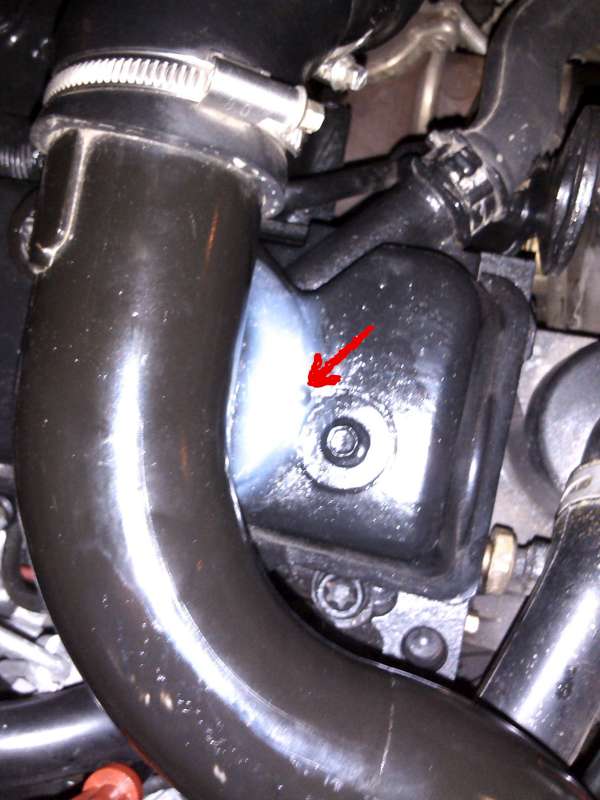

Zdravím všechny příznivce modrého oválku.Mám takový problém který už tady je napsán ale nikde jsem nenašel důvod tak sem přidávám své zkušenosti.Mám focuse již přes 4 roky max.spokojenost jen jsem (v létě) zjistil že mi prolíná olej na víku tou malinkatou dírkou pod hadicí vedle uchicení hadice na víku (je to tu již Focené) jen mě zají má proč to tou malinkatou dírkou prolíná a kolem toho víka 4 roky na víku ani kapka a ted je to pořád mastné od oleje.Celé víko jsem sundal vyčistil odmastil arvou vrátil zpět cca 1000km to bylo suchý a ted to znovu prolíná jen by mě zajímal důvod proč?Nemůže to dělat třeba nějáká hadice která vede do víka??Nenapadá mě vůbec proč to dělá tak se tu snad dozvím důvod. Díky za rady..

Zdravím hoši mám podobný problém ako tu už niekto spomínal. Začal mi raziť olej z toho kruhového objektu na veku hlavy. Tak som ho zalepil silikonom do 200°C. Myslel som že bude pokoj ale časom sa mi pod tym silikonom začal hromadiť olej čiže sa vytvara akoby olejova bublina a zvačšuje sa a praskne časom :? . Takže lepenie problem nevyriešilo. Mal niekto podobny problém? V manuáli som zistil že pod tym kruhom je nejaky ventil ale neviem prisť na to prečo to aj po zalepení preráža. Tam by predsa nemal byť tlak. Vie mi niekto poradiť čo s tým? Treba nejake tesnenie vymeniť alebo zhodiť veko hlavy a nejako ten ventil prečistiť? Neviem čo s tým :nixw: . ďakujem za rady a postrehy :)

chalani neviete jak sa dá ten okruhly ventil na veku rozobrať? Budem ho musieť nejako zvnutra zalepiť iné riešenie nevidím ked pri lepení zvonka to prerážalo. :gott:

Je možný,že máš ucpanou nějakou tu odvětrávací hadici,když se tam hromadí tlak. Ale i tak by tam olej unikat neměl,možná zajet na vrakoviště a víko sehnat jiný...
