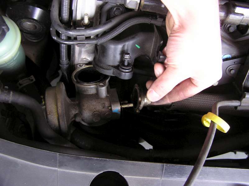

Kóťa: Tady dole máš fotky z montáže a čištění EGR: http://www.fordclub.sk/forum/viewtopic. ... &start=150

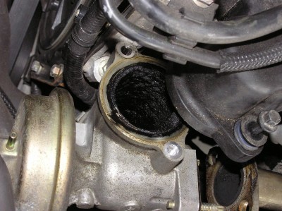

To je možné, ale Kóťa má určitě Euro 4, ale když se podíváš na jeho fotky motoru, tak zjistíš, že má EGR stejné jako na tvém prvním obrázku tebou popsané jako Euro 3. Jednoduše a bezpečně se to pozná, když se mrkne na turbo. Pokud má elektronické naklápění lopatek je to vždy Euro 4, pokud podtlakové jedná se o Euro 3.

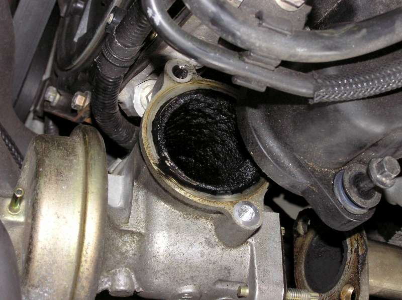

Přátelé,nic mě nikam nevcuclo,nevtáhlo :D Jen prostě nebyl čas.No,trochu mě to zaskočilo,že bych měl euro 3.Každopádně jsem ho počistil a žádná změna.Asi je to opravdu těma načnutýma vstřikama :(
Tak jsem ho jen vyčistil tech.benzínem(pava doporučuje čistič karburátorů)....Je potřeba povolit dva šrouby a dvě matky.Pak už jen sponu.Přístup není nejlepší,ale sundat se dá.Nejdřív jsem odšrouboval dva šrouby od hlavy motoru,pak zpětnou trubku do motoru a nakonec sponu k hadici...

No,pokud by byl elektronicky,tak by k němu byl připojenej konektor s drátkama...pokud vzduchem,tak hadička jako u mě,ne?

Koťo a ty k tomu nemáž vůbec žádný káblík ?? to ovládá jen ta membrána na levo v tom zinkovým talířku ??
Kóťa
Příspěvky: 9765
Re: EGR ventil - mondeo
Příspěvek od Kóťa » 27.04.2009 18:58
Tak tak...

No taky sem ho měl tak pěkně zanesený akorát jsem měl sundané i celé sání tam byl taky dobrý binec. Skoušel si jak težce jde zatlačit ta klapka když si ho měl venku?? Nevím jestli má jít zlechka nebo ztuha. Mě šla stlačit docela težce i po vyčištění.

Vyčisti a uvidíš ja jsem čistil i sací kanálky nános tam byl a zlepšení.... mám pocit že to líp akceleruje nevím skus a uvidíš.
