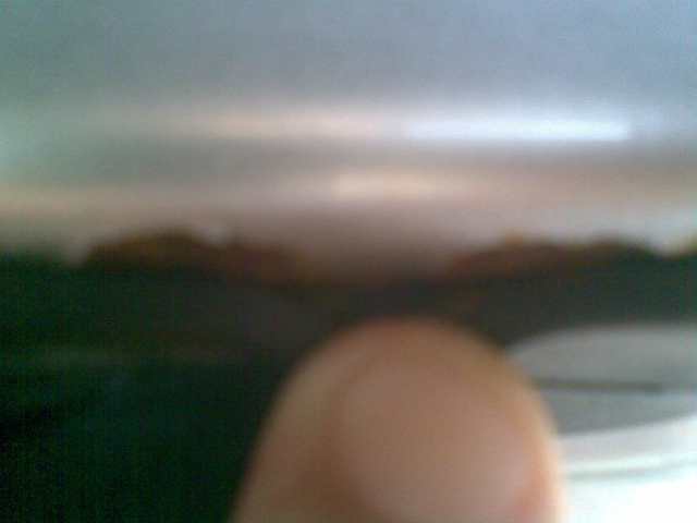

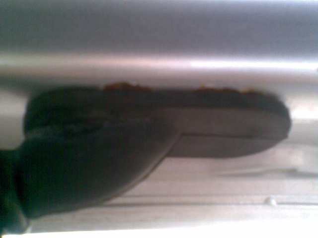

Příspěvek od BoraBora » 21.05.2009 16:50
Bourany to nebylo urcite. Neni to primo na 5. dverich, ale tam co dolehaji ke strese, presne pod gumovou krytkou spojovacího kabelu. Krytka primo nedoleha, takze se tam asi pri desti/myti muze drzet voda. Je to povrchova rez, je tam i trochu odloupana barva. Nafotim, dodam, a hlavne to opravim :)

Příspěvek od BoraBora » 25.05.2009 11:15
Nejak jsem si to blbe zapamatoval, neni to pod 5.dvermi, ale na nich. Fotky jsou z mobilu - takze nic moc, fotal jsem s sebou nemel, a uz jsem to nechal obrousit a nabarvit. Byla to opravdu jenom lehka povrchova koroze, nic zasadniho. Pri tom jsem jeste objevil uplne drobnou korozi na dolnich rozich 5.dveri z vnitrni strany - tam co to bo silnejsim desti muze byt chvili v "louzi", ale tam to bylo jeste mensi. A srouby u nosniku 5.dveri se trosku zacinaji "barvit". Jinak nikde nic.

To je pod pruchodkou kabelaze a ostrikovace ze :?:
Tam by lak nemel byt porusenej... je ale mozny ze tekla hadicka k ostrikovaci do mist gumove pruchodky a reznout to zaclo od hrany toho "plechoveho" pruchodu.
