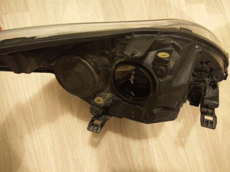

Zdravim pani, skusal niekto vybrat motorcek naklapania svetiel vo FF II. po FL ? Je tam velmi malo miesta na manipulaciu, zda sa mi skoro nemozne ten motorcek vybrat bez znicenia okolitych plastov.

No vyndat ho vyndáš. Jenže dovnitř ho už zpátky bez vyřezání plastu nedáš. Není tam prostě dostatek místa.
Mě odešel po 4 letech. Levý světlomet. Podělal se po prasknutí žárovky. Možná to má souvislost.
V mém okolí odešel ještě na dvou Focusech a taky levý. Náhoda?

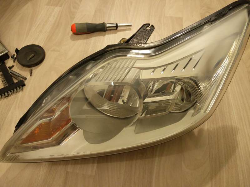

Proč máš to světlo v rohu očouzené?

To je očouzené od obrysovky. Na těchto světlech běžná věc.
