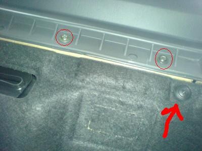

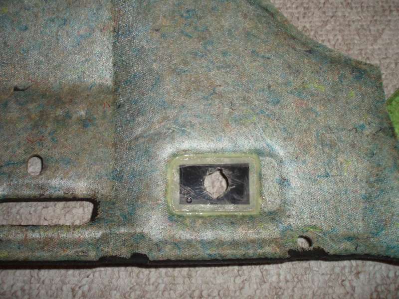

Tak jsem to u spolujezdce vyresil tak, jak je na fotce. Stacilo odsroubovat 2 srouby s hmozdinkama, vyriznout ten kousek toho pokobercovanyho kartonu (nebo co to je), potom jsem do umely desticky udelal otvor, aby se do toho dala vsunout ta objimka na zarovku a tu jsem chemoprenem prilepil zevnitr na ten karton. Zejtra to dam do auta a jeste mi zbyva sehnat nejaky zeleny zarovicky W5W a bude hotovo :)

trtkoman píše:To Malond: Já jsem vytáhl celou přihrádku před spolujezdcem, musíš povolit šrouby na spodu a také doraz na pravé straně nahoře. Je tam potom lepší přístup a také je tam líp vidět. Může se také stát, že tam tu přípravu nemáš a potom by jsi měl zbytečně díru v tapecu :roll:
Ja jsem jen vyndal ten sroubek, jak je u nej ta sipka. Jsou tam celkem dva. Pak jsem vyndal jen ten tapec. Je to jednodusi, nez vyndavat prihradku

To malond,kur.a,co je to za prasárnu ten chemoprén,do té obdelníkové díry přesně pasuje světýlko z kufru, je stejny na fofo i na escortu,za pár kaček na každém vrakáči a patici se žárovkou tam jen zasuneš celé to zacvakneš do té obdelníkové díry a je to jako origo a ne jak od prasat,drž se hesla,než to nakur.it,tak raděj nedělat nic.

Ty woe, ty koukas pod nohy? Ja teda ne, nehlede na to, ze to neni vubec videt. To by musel clovek strcit hlavu az k noham, aby si toho vsiml. O tom svetle jsem nevedel, ale to je fuk. Svuj ucel to plni a videt to neni. A predelat se to da vzdycky

Pod nohy nekoukám,ale už jsem zkrz takové pičovinky viděl shořet auto na popel,tak proto říkám raděj pořádně a tak jak to má být, chapišto?

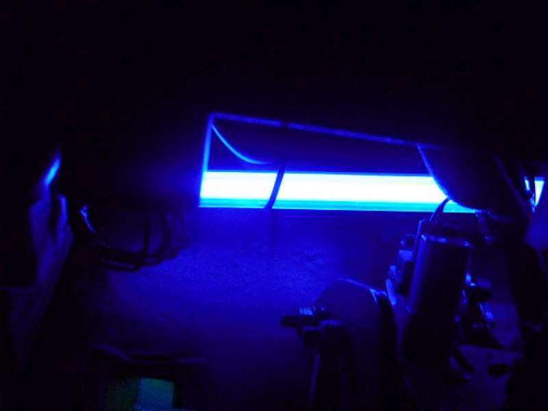

Čaute lidičky tak včera sem si dodělal osvětlení pro nohy a teď kukám a najdu tohle vlákno. Já to celé řešil sice jinak, ale kukně te se myslím, že svítí opravdu dobře
Spodní osvětlení jsem jen držel pro svou představu jak to bude svítit :D.. tak se nelekněte jak to vypadá :)..
CO říkáte na osvětlení nohou?

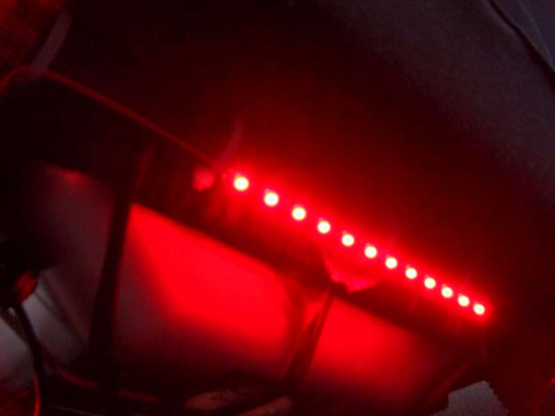

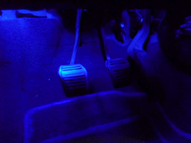

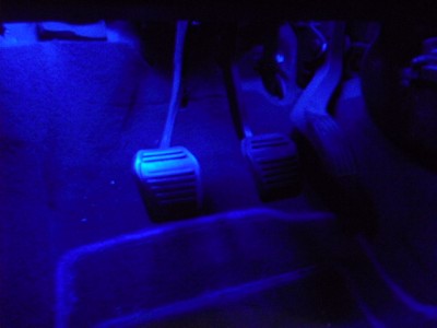

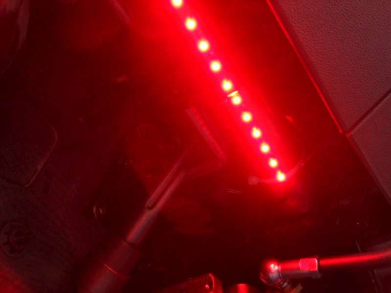

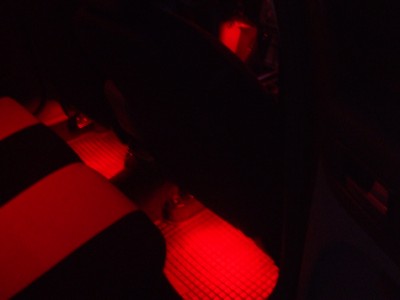

som to zabudol dat aj sem.. ja tom mam takto
LED pásik nad pedálmi
LED pásik nalepený na prednom sedadle zospodu

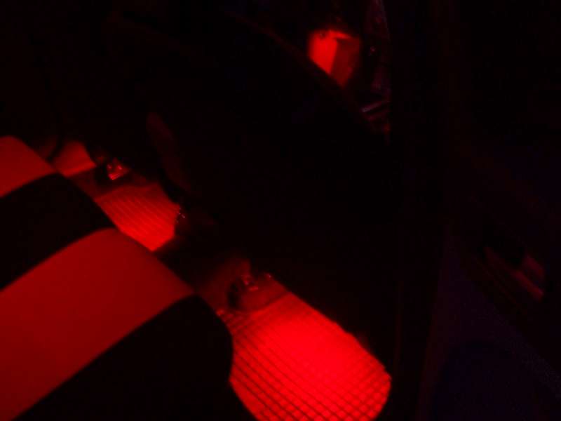

To ja to mam podsvetlene takto.

rampamckvak píše:To ja to mam podsvetlene takto.
To sviti pěkně. To tam máš neon co se dává do PC?
Já teď dodělávám neony pod auto. Dnes sem otestoval boky a svítí to opravdu dobře :) vše mám vlastní výrobu :P

Čau, chtěl bych se jen zeptat, jestli to řešíte jen přes ty neony nebo LEDky? Nebo jestli máte i žárovky v jiné barvě. No a když tam dáváte ty neony či LEDky, kam napojíte elektriku? Jestli vám to svítí pořád anebo jen při otevřených dveří, či jinak.
Diky.

ja mám LED pásku.. svieti len pri otvorených dverách.. napojené to mam od pätíc predných žiaroviek, ktoré osvetluju priestor pri nohách
