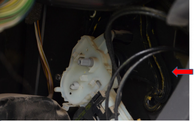

ked potrebujes urgentne prepnut, daj dole ten plast pri pravej nohe a tam najdes ten mechanizmus, normalne rukou to prenastav na fukanie na tvar. Potom chod niekde na srotovisko a zozen nove lanko. Dolezite je aby to bolo namazane, inak aj nove lanko odide za chvilu, stava sa to hlavne v zimnych mesiacoch ked to je tuhsie.

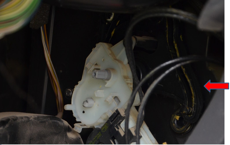

Re: Ovládání klapek ventilátoru
toto je mechanizmus co musis rucne nastavit

mám ten stejný problém,akorát že s tímhle už sem se pokoušel pohnout ale nejde to :/ takže chyba ještě někde jindesakalnr píše:toto je mechanizmus co musis rucne nastavit

mám stejný problém ale zlomilo sa mi celé to tiahlo na prehadzovanie a ta plastová os spadla donutra.viete kde nájdem tú klapku ofukov aby som si to mohol prehodit ručne na ofuk čelného skla?sakalnr píše: 19.11.2014 15:26 ked potrebujes urgentne prepnut, daj dole ten plast pri pravej nohe a tam najdes ten mechanizmus, normalne rukou to prenastav na fukanie na tvar. Potom chod niekde na srotovisko a zozen nove lanko. Dolezite je aby to bolo namazane, inak aj nove lanko odide za chvilu, stava sa to hlavne v zimnych mesiacoch ked to je tuhsie.
