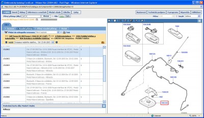

Příspěvky: 19243
Re: 6000CD -bluetooth
Příspěvek od foki » 14.09.2009 20:41
je to pravda je to modul ne SW co zeme to modul

foki píše:je to pravda je to modul ne SW co zeme to modul
Dobra vec ten katalog ForEcat, da sa tam registrovat? alebo je to len pre pracovnikov ford, dalo by sa tam vycitat vela veci...
Da sa ten modul niekde zakupit a vymenit?, resp. nevymeni niekto hlasovy modul nemecky za anglicky?
