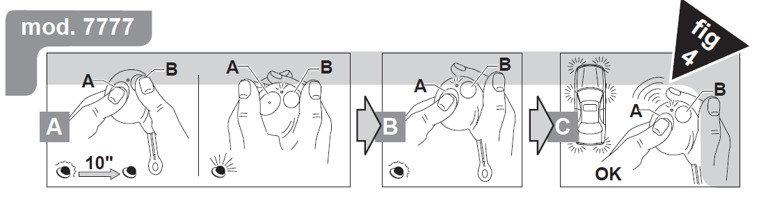

a máme tady návod na spárování Cobry...
stiknout obě tlačítka, dokud ledka nezhasne, pustit ledka se rozsvítí,
zmáčknout tlačítko A, ledka začne blikat, poté ověřit opět stiskem, zda funguje...toť vše (blíže viz. obrázek) pokud bys chtěl samotný manuál můžu nahodit
