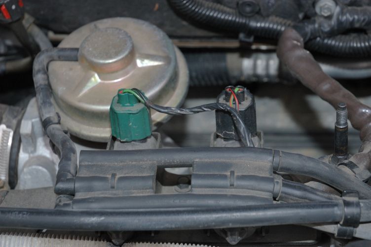

Tak jsem měl problém s kouřením. Hodil FoFo do servisu s tím, že mi slíbili, že vyčistí sání a dají to do kupy. Auto nekouří, ale dnes při hledání jiného problému jsem narazil na zvláštní věc (viz fotka). Nezaslepili mi EGR? Podle mě je přerušené podtlakové ovládání EGR. Navíc na přírubě zhruba před řidičem, kde končí asi 0,5m hadice od EGR mi přijde, že je záslepka. Co vy na to? BTW, co jsou ty zbylé hadice? Dík.

BTW, před pár dny jsem zjistil, že mi v prudším kopci při silnější akceleraci píská patrně turbo (viz. http://www.ford-focus.cz/forum/viewtopi ... &start=120). Že by kvůli zaslepení? Koukal jsem, že to může mít souvislost... Jakou mají ostatní se zaslepeným EGR a 1,8 TDCi zkušenost? Díky.

To Vewehr: Jestli mas na mysli tu prerusenou prostredni hadicku, tak to je spravne. Jiny problem tam nevidim (mozna spatne koukam). EGR ridi jen levy ventil, pravy je ventil rizeni lopatek turba. Podtlak prepousti prislusny ventil, takze ta prostredni cast musi byt prerusena ...

Aha. Diky moc. Myslel jsem, jestli to neni nejaky preruseni. Ta mozna zaslepka tam videt neni. Nemel jsem to jak vyfotit a bylo tam blbe videt. Vsiml jsem si toho az po nasazeni krytu a obrazek se mi moc nepovedl. Zkusim na to jeste jednou koknout. Diky.

Jeste k tem zbylym hadicikam - ta uplne vepredu vede od kovove trubky sani k senzoru tlaku. Ten gumovy kram za tim je nasazeny na ridici ventilky - kazdy ventilek ma 3 vstupy. Predni vstupy jsou pripojeny na podtlak (vede sem hadicka od vyvevy), druha krajni (zadni) je prepad do airboxu. Do tech prostrednich na kazdem ventilku prepousti ridici ventilek bud podtlak z jedne krajni nebo atmosferu z druhe krajni hadicky. Tim se proporcionalne ridi tlakovy rozdil na membrane EGR (levy ventilek) a na vahadle mechanismu lopatek turba (pravy ventilek) ...
