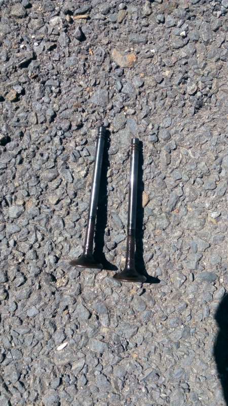

Takže jsem po opravě, v rámci repasu hlavy vyměněno i variabilní časování (+řemeny, olej a další blbosti). Variabil by asi ještě chvíli vydržel, ale při jednom jsem to nechal udělat. Bylo ještě originální z výroby takže je div, že vydrželo tak dlouho. Celková cena opravy necelých 22 tis.( bez variabilu cca 13 tis.). Provizorně jsem nechal nastavit přívstřik benzínu, dle plynaře co mi ten plyn montoval blbost, dle aktuálního u Ford motorů povinnost. Nicméně dle mých vlastních zkušeností, když jsem měl ty ventily nahlodané, tak jízda na benzín tomu dost pomohla, aby se autu vrátil výkon. Předpokládám, že se motor benálem trošku zchladil (pokud je to fyzikálně možné) a vůle se vrátily do normy. Níže aspoň foto vyměněných ventilů, dle hlavaře už nešly zbrousit do funkčního stavu, nevím, nevyznám se. Můžete posoudit, dle fotky níže.
Jinak na autě jsem udělal po opravě cca 1000Km. Výkon motoru se znatelně zlepšil, připisuji to taky tomu přívstřiku benzínu, který začíná na 3 tis. ot. I se zapnutou klimou tahá do dálničních kopců bez problému. Snad mu to vydrží

Ono se to dá asi jednoduše poznat, jestli ten zvuk je už takový více dieselový. Ono hlavně teď v létě se to bude projevovat více, kdy má ten motor tendenci se více zahřívat. Pokud porovnám zvuk předtím a teď, tak aktuálně motor spíš jen cvaká, předtím klepal, resp dost hlasitě cvakal. Podle mě jsi v počáteční fázi. Mě se pokles výkonu projevoval už před rokem a postupně se to stávalo pravidelnějším jevem. Pokud to budeš řešit hned, je pravděpodobné, že něco ušetříš, protože bude stačit ventily jen přebrousit. Já jsem musel výfukové měnit. Btw. to podtlakové mazání taky funguje kdy se mu chce. Podle mě lepší už použít ten přivstřik benzínu nebo pokud už máš tlakový přímaz, tak víc už udělat nemůžeš. Dej to někomu kdo se v tom vyzná, opraví ti to a máš dalších 60 tis. km pokoj. Při tom tlakovém mazání pravděpodobně ještě víc.
