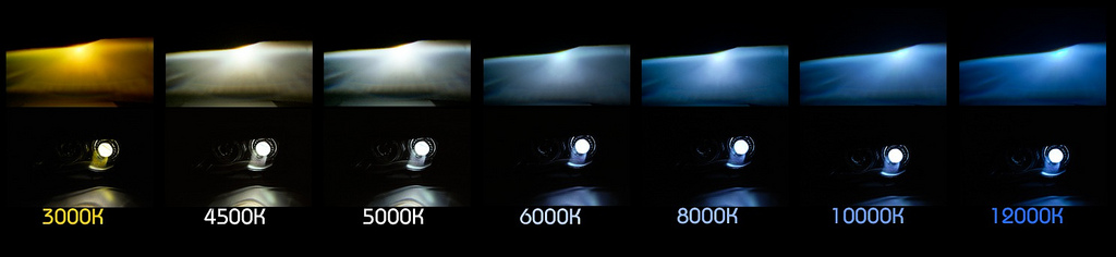

Asi lepší než se hádat, co je která teplota... http://www.mydepots.com/ebay_images/hid ... -color.jpg

jarod72pm: s tebou neco resit nema cenu, ocare neporebuju vazne, ale dekuji za starost. Tvrdit ze 6000k je bila barva, no to snad ne.
https://www.youtube.com/watch?v=S99N-ApkXBQ

Slid máš asi špatnou tabulku , co mám ledky 6000k tak svítí bíle (všechny) podle toho obrázku 6000k svítí víc jak 8000k to bude nejspíš čína co? Tohle spektrum co ukazuješ je daleko od reality , jinak barevnou teplotu jsem už odkazoval , pokud máš kvalitní monitor tak to tam uvidíš .
Pokud se řídíš podle tohoto pak je mi jasné že nemáš skutečnou představu o teplotě barev to vše vysvětluje .... :wallbash:

jarod72pm: vzal jsem obr z googlu, mel jsem auto s xenonama jak origo, tak cina Hidkova a rikam jeste jednou nejlepe sviti 4300 - 4500 od toho nahoru uz zacina byt citi namodrale svetlo a zatim si stojim. A 6000K mi ukaz na nejakym xenonu jak bude ciste bilej, to je nesmysl. Ale stejne nejlepsi je videt zive nez na PC a porovnat dve stejne vybojky vedle sebe.
edit: a jeste jedna vec, jakou myslis ze vyrobci davaji teplotu origo xenonu do vozu. Napr Osram D2S, co ma vestina automobilek.

Ked sa z toho obrazku riadis tym, ktora farba svieti viac, vysetrenie potrebujes ty. A nie u ocneho...
6000K je do modra. A ludske oko ma v tme posunute vnimanie teploty farieb este nizsie. Takze 5000K, ktora sa cez den javi ako uplne biela, je za tmy jemne modra.
