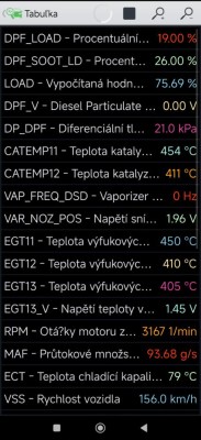

Regenracia je aktivna, ked VAP_FREQ neni 0. Nejaku chvilu predtym sa zavre EGR . Ak mas pocit ze mas problem, vymen vaporizer a uvidis .

dik za info, a DPF_V ma mat aku hodnotu pri beznej jazde a aku pri regeneracii?
Najprv asi pockam a daku DTC, aby som mal vacsiu istotu lebo novy origo vaporizer cca 450€, takze to najorv skusim dat na nutenu regeneraciu , tak isto aj snimac diferencialneho tlaku vychadza na 350€

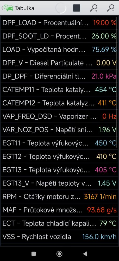

Re: Filtr pev.částic tdci+emise od str162
Daj tam hoc aku nahradu, je to len kovova trubka. Tie lacne mozno tolko nevydrzi zhavic ... Ak zase moc neriesis cenu tak daj origo, aj tak ten vaporizer budes menit skor ci neskor.
Pri DPF_LOAD 95% uz musi skusat spustat regeneraciu pri kazde prilezitosti, ak to nevie spustit nieco je zle a neni to koli vaporizeru . Ak to nezregeneruje, tak behom 100-200km najskor zasvieti kontrolka motora .
Vo forscane na diff tlak u tohto auta bude asi len PFDPSVB1 volty a DP_DPF kPA. Mas tam 18 kPA pri 143km/h co pri ustalenej jazde vyzera ze snimac je ok .
takže stačila rezkejsia jazda a vypálené
DPF_V Forscan lite a moje auto asi nepodporuje, preto tam bola stale 0, tak isto ako neviem ziskat udaj cez forscan o poslednje DPF regeneracii
