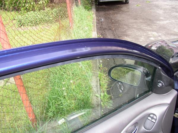

Skubi píše:no já jsem si dneska přivezl Bertíka s opravenýma dveřma ( http://www.ford-focus.cz/modules.php?na ... c&start=30 dole jsou fotky )od soukromníka za třetinovou cenu, než chtěli ve Fordu :wink:
až bude víc času, dám fotku po opravě
takže jak jsem slíbil, tak dávám foto po opravě, která mě vyšla na 1800,- a Ford chtěl 5000,- + práce
dveře po opravě.jpg (63.53 KiB) Zobrazeno 1855 x
