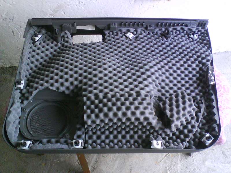

na tapacire ten kružok mam vyznačený. musim kupiť vykružovák a nejako to vyvrtať.
ked budem robiť dalšie veci tak fotky samozrejme poriešim tiež

na toto ma nenapadlo urobiť foto.. dnes som vytlmil aj posledne dvere.. zajtra ak nezabudnem tak to odfotim..

Som "samá očná buľva"..hihi - sem s tým Quickie - neváhaj..

no.. takže dnes som na to zabudol
zajtra sa polepším
včera som vytlmil a dnes som ešte zateploval predne tapacira

Prečo pri toľkej namahe clovek nepouzije overene zvukovoizolacne materialy ale taky penovy šemit ktory sa použiva (hlavne) na mechanicku ochranu krehkych materialov
viď tabuľka súčiniteľov absorbcie
použiť 3x menej účinný materiál zaváňa tuzingom, nie?
nic v zlom, viem že si sa nadrel, ja len rozmyslam na tym.. hm
pekna animacia je aj tu a teoria tu

Quickie použil ANS pěnovku, která připomíná ochranu na křehké věci, jak píšeš.

Diky za info a link. Ale myslim ze mineralna vlna je aj tak ovela učinnejšia, podporena exaktnou fyzikalnou veličinou a nie len marketingovym pokecom predajcu (a usudzujem že je aj lacnejšia ako hentá "kola z vody").
Existuje odmeraný súčiniteľ absorbcie pre tú penu "uhlíkové" vlákno? A to uhlíkové vlákno tam aj je? či len v názve kvoli vyssej cene? celé mi to pripadá ako "elektric supercharger", predražený molitan, skratka marketing...
