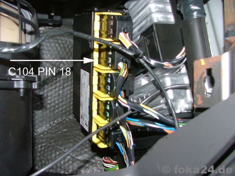

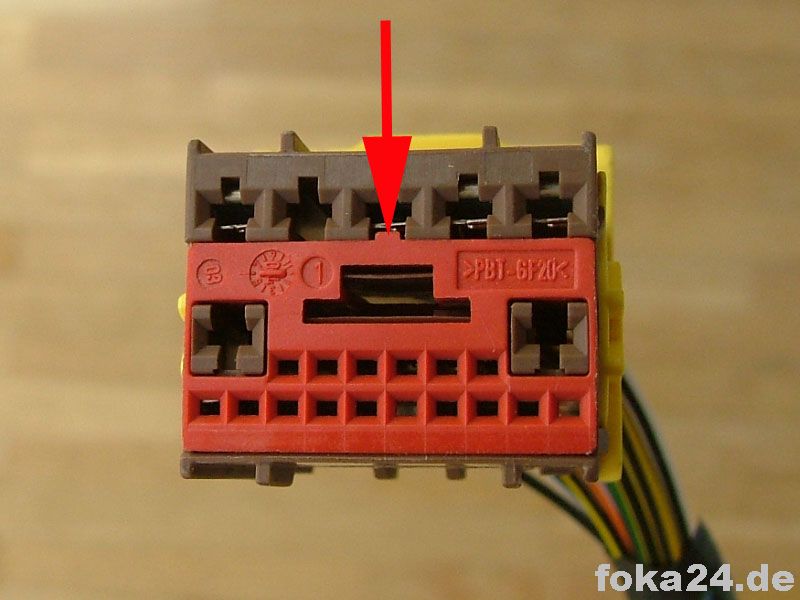

chcel by som sa spytat odornikov, ktori uz maju za sebou mozntaz BC (po fl s GEM) ci konektor na GEM C104 ma oznacene (ocislovane) piny ???
jedna sa mi o pin18.popripade postaci aj farba kabla iduceho do tohoto pinu.
dakujem.
dakujem.
Ford KUGA 2018, 1,5 EcoBoost 110kW, frozen white
- pzi
- Příspěvky: 2223
Re: palubný počítač - návod
Je to napsané jak na konektoru tak i na Gemu, krajní piny mívají čísla pro přehled který je který

- pzi
- Příspěvky: 2223
Na druhej sraně konektoru by měly být číslice po krajích a v gemu když odpojíš konektor taky.
