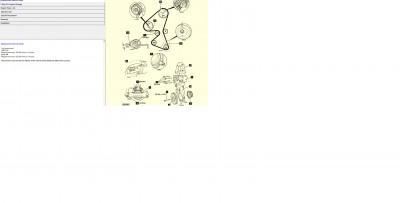

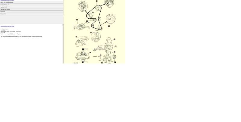

Vím, že to tu bylo již x krát zodpovězeno, ale jsem z toho jelen, kdy tedy rozvody na 1,6 TDCi 80kW, vyrobeno 22.5.2007 pro "D" trh? Ve Fordu mi řekli, že při 240 tis. , tady čtu při 200 tis. , tak nevím zda mám ještě 20 tis. čas nebo už jsem 20 tis. přešvihlej. Dík

240000 bolo po starom...v súčasnosti je interval 160000 - 200000...nevidím ale dôvod aby si čakal. Lepšie vymeniť skôr.
A keď máš najazdené 220000, menil by som hneď

rozvody 125 tis mil nebo 10 let
