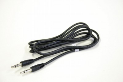

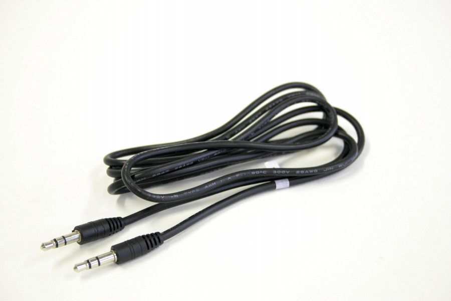

to je zdirka na 3,5mm jacka - cili kablikem jack-jack do toho pripojis cokoliv se sluchatkovym vystupem ( MP3, mobil.. )

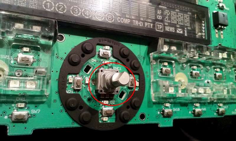

Tak, rozebráno kam až to šlo viz foto. Opravdu je nějak uvnitř poškozený ten "tlačítkovo/točící" díl. Krokové táčení vlevo i vpravo funguje, ale spínání nikoli. Mechanická zádava. Zkoušel jsem profukovat, ale je to uzavřené. Nevypadá, že by to bylo dále rozebiratelné. Věděl by někdo o někom, kdo je schopen tento díl sehnat, případně vyměnit? na fotce je to ta kostka s tyčkou uprostřed;) Díky moc!

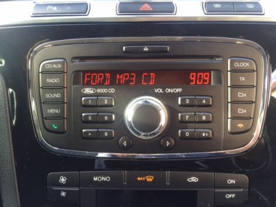

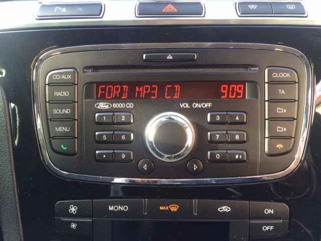

nasel jsem radio 6000CD, ktere umi MP3 ... davalo se do poslednich poFL Smaxu/Galaxy
porad ale plati, ze BTmodul s USB komunikacne nezvlada!
