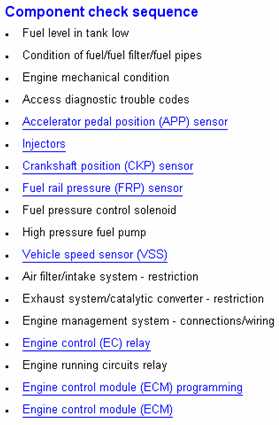

TDCi caste zastavovani:
casto se zastavuje.jpg (19.75 KiB) Zobrazeno 3186 x
Vodik
Příspěvky: 94
Příspěvek od Vodik » 04.01.2008 00:55
Nová baterka, vyměněný žhaviče a filtry, za celý dva roky co ho mám jsem nenatankoval jinde než u shelu (dovezeno z německa, když měl najeto 30tis), a přesto při teplotě pod 0°C musím žhavit dvakrát a točit startérem tak 3 - 5 sekund než to chytne. Je to zajímavé, ale loni a předloni i při větších mrazech to chytalo na drc. Bojím se toho až bude třeba -10°C. :cry:

No Pelen - klobúk dole, zasa si sa ukázal, že vieš hľadať. Pekné. No a vám, ktorým to zle štartuje môžte si to podľa návodu kontrolovať.
