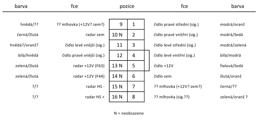

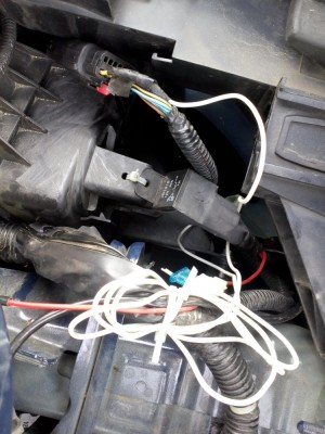

Mohl bych poprosit o schema zapojení v tomto konektoru? Mám jen před FL schema a to s poFL nesedí... Předpokládám, že je pro přední mlhovky a spol. (lidové tvořivosti si nevšímejte - "origoš" zapojení mlhovek z autorizáku)
Ford Focus mk3 combi 1.6 Ti-VCT, r.v.2018
- Příspěvky: 25144
Re: Konektory známé i neznámé
pokud mas predFL schema, tak vis, ze to, co chces, ford nedodava ... budes si to muset dohledat ve schematech poFL sam (viz el. schemata 2015 v viewtopic.php?f=53&t=11711&p=267495#p267495)

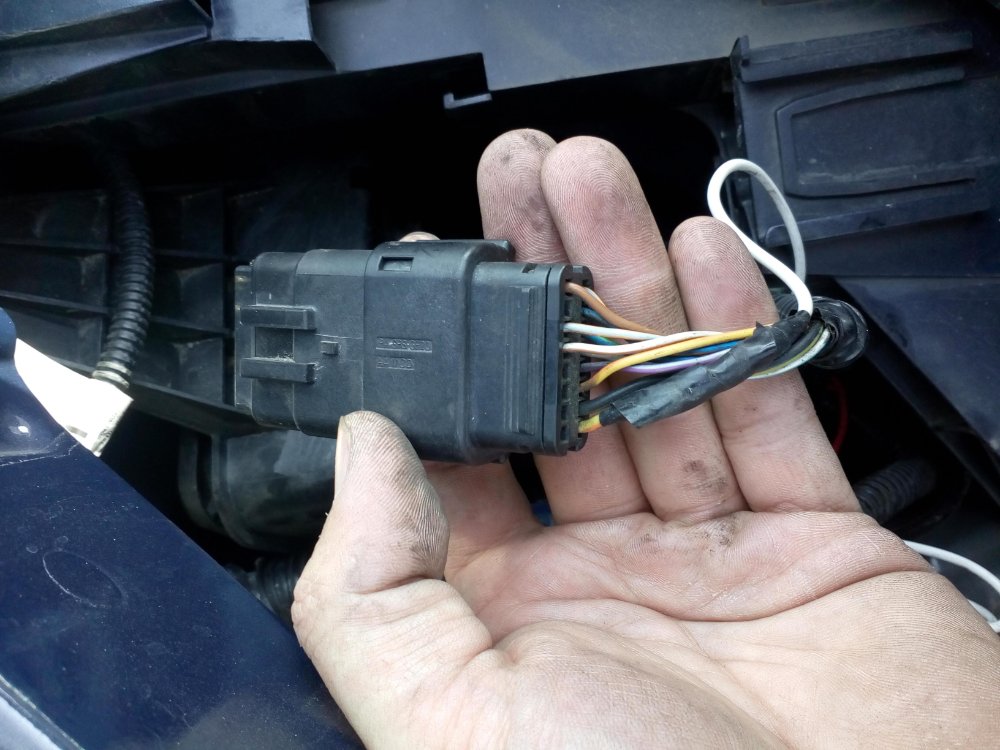

All: mohu poprosit o kontrolu a pripadne doplneni schema v obrazku? Minimalne ty mlhovky a predni cidla. U cidel samozrejme vim, ze ty "vnejsi" jsou bocni - pro automaticke parkovani.
ZaQik: asi jsem natvrdo-netusim, co myslis tim "ford nedodava", pokud tim nejsou minena schemata jednotlivych konektoru.
Moc diky vsem.
Moc diky vsem.
- Příspěvky: 25144
cidla: viewtopic.php?f=270&t=49052
mlhovky: 7 kostra, 8 prava, 9 leva
a ano, ford nedodava schema konektoru s popisem, co ktery drat znamena a kam vede (uvadi jen jeho barvu)

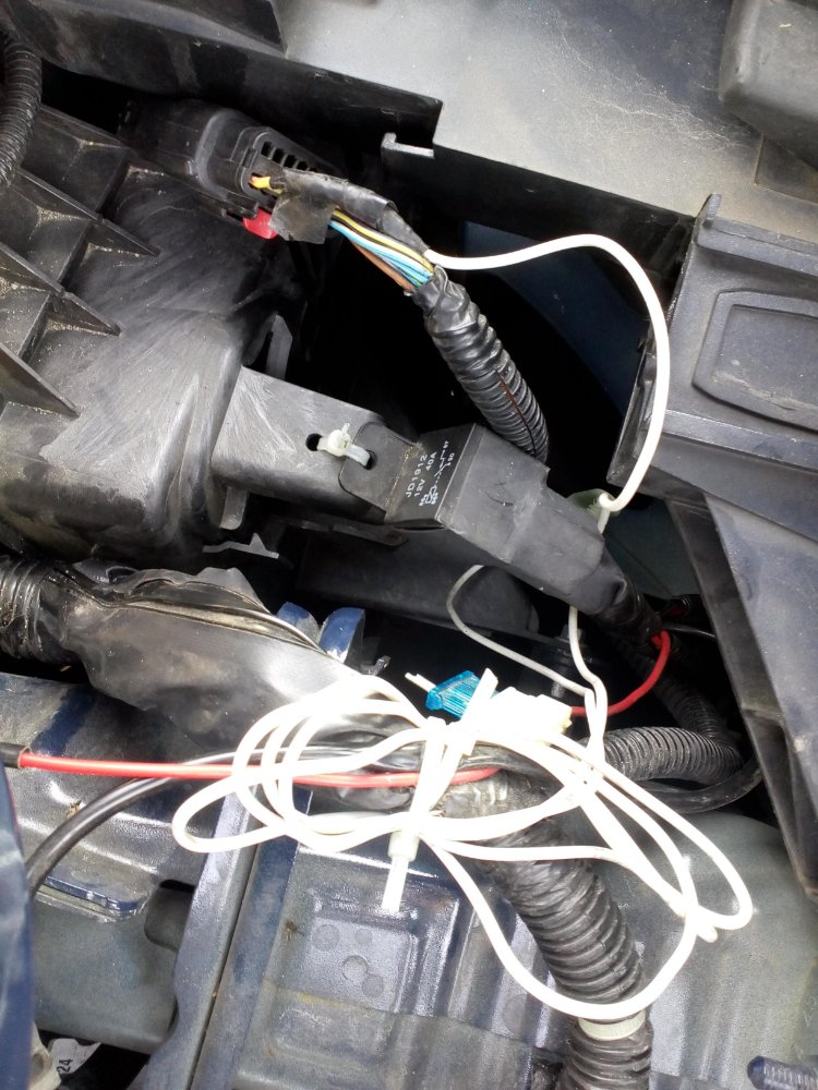

ZaQik: moc diky. Tzn. popsane zapojeni je snad OK.
Jen ty mlhovky me prekvapuji, protoze ta druhovyroba ma "signal" vytazeny z pinu 8 (kostru a +12V ma samostatne z baterie)...

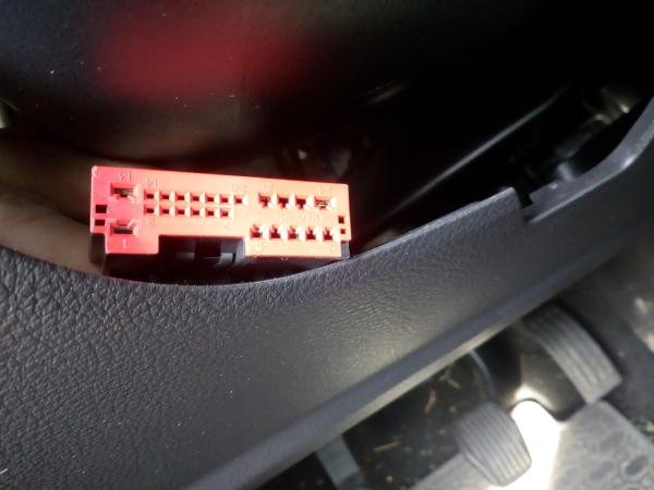

Toto je ten "výměnný" konektor pro úpravu oken ze 2 na 4 v elektrice? Vytaženo pod volantem, k ničemu nepřimotán.
(ne, do toho se vážně už pouštět nebudu
Díky.
Díky.
- Příspěvky: 25144
pro jednotku xenonu
