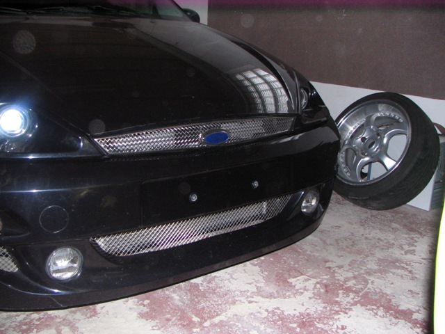

No.Ja uz dlouho schanim tyto mlhovky do narazniku.Nevite kde je sehnat?
