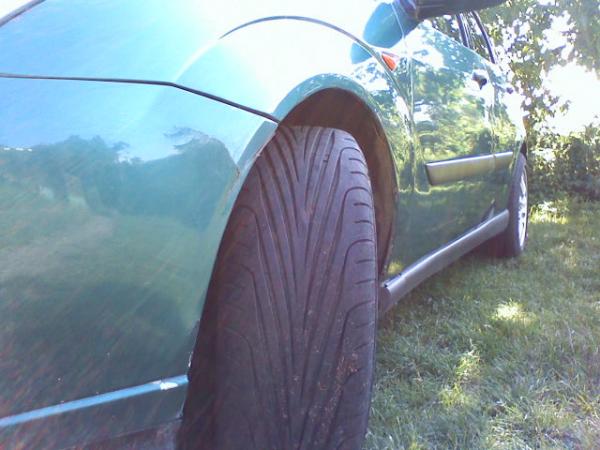

kola Allesio turbo 16x7,5" na pneu Good year Eagle F1-gsd3 205/50
FoFo 1.6 16v 99 5dv. GHIA
