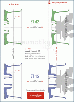

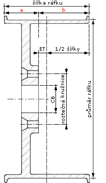

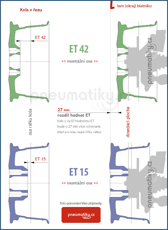

Co je ET?
Tzv. "zális" neboli „ET“ (z něm. Einpresstiefe) je vzdálenost mezi rovinou procházející středem disku a rovinou dosedací plochy disku. Udává se v milimetrech. Čím větší je hodnota ET, tím více je kolo schováno v blatníku. Čím menší je hodnota ET, tím více kolo vystupuje z blatníku.
Příklad:
ET45 = kolo je hodně schováno v blatníku
ET0 = kolo vystupuje až k okraji blatníku

Je možno použít i jiné než doporučené ET. Od ET 38 až do 52,5 (dle disku) je možno použít na Focusech bez problémů při zachování doporučených rozměrů pneumatik.
Pokud si nejste jisti, změřte si vzdálenost kola od blatníku, zadejte hodnoty svého disku a disku, který chcete koupit, do této kalkulačky a následně si pak změřte jestli se vám vleze kolo do blatníku.
