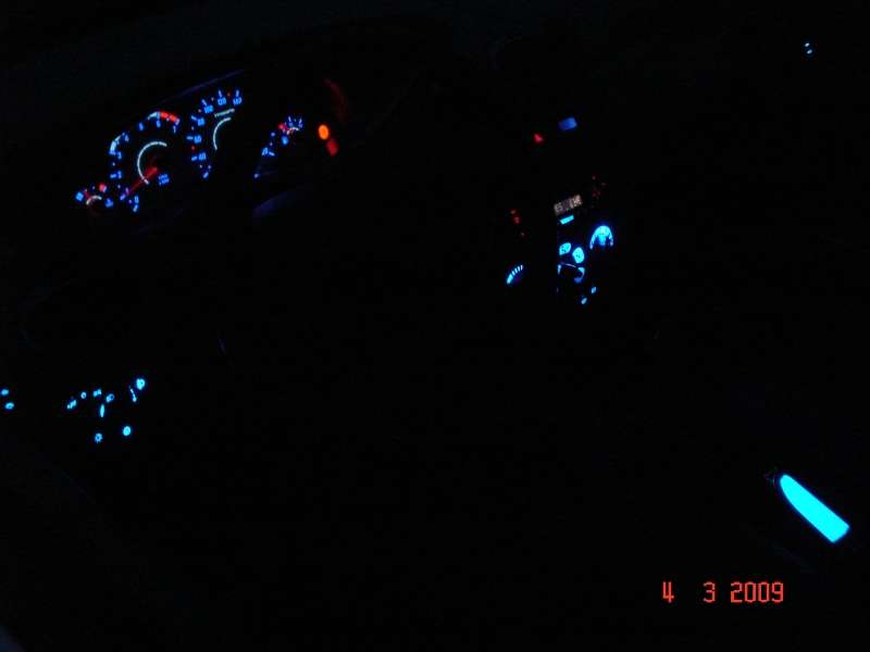

pánové, prosím o pomoc..plasma hezky svítí, ale nehodí se k ní to zelené podsvícení všech přístrojů kolem (denní kilometry, BC, hodiny, rádio)...poraďte, kde koupit nějakou modrou folii, případně jestli může někdo poskytnout (samozřejmě nechci slevu zadarmo :D )...díky

Mění se diody.

no takze...ja som to riesil tak ze som vymenil tu foliu na dennom pocitadle...dal som tam obycajny pauzak...a vymenil som ziarovku za modru diodovu ziarovku...je to pekne modre...a zbytok??su to diodky co mi robil chlapec co sa zaobera mobilnymi fonmy!!cize ma mikro pajkovacku.. :P a ten stredovy panel z ovladacmi na teplo cirkulaciou vzduchu som vybral celu foliu a dal naspat...... :wink:

nooooo parametry nemam ale bezne ich dostat....proste to len vymenis za tu ziarovku do toho sedielka...ale musis obrusit tu ledku,lebo svieti len zuzene a s tym jej svietivost rozsiris....

noooo a takto tam nejak vyzera ta rucna..........celkom sa mi to lubi ale uz to pripomina scifi trosku.. :wink: 8)

ozaj to trochu pripomína blízke stretnutie tretieho druhu :) ..ale je to pekné, všetko má rovnaký odtieň..k tomu sa musím pomaly dopracovať :roll:

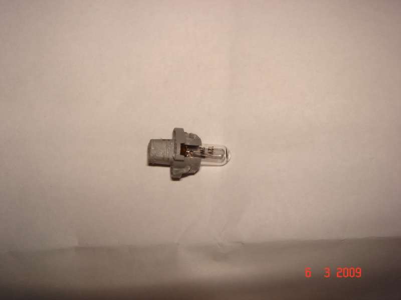

markkepi: co toto?
A otázka...jaký typ žárovky (patice) je v počítadle km? TAHLE?Dík

Ta ziarovka je tam original 14voltova,ale tu by si marne hladal v obchode :roll:
ja tam mam12Va 2W....lepsie svietia....a take iste diodky aj kupis...
