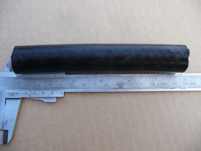

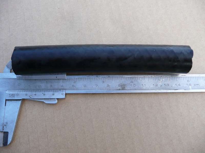

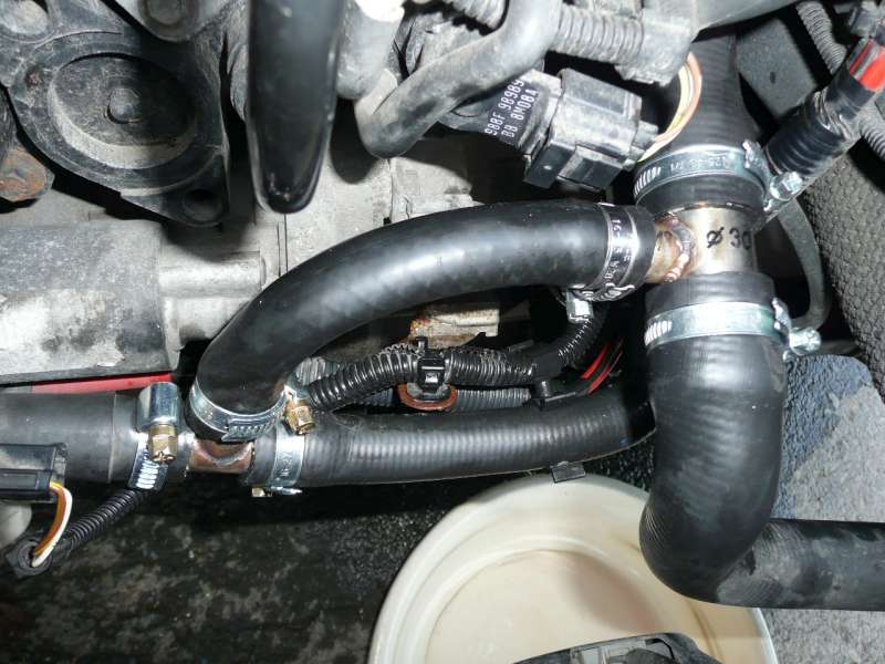

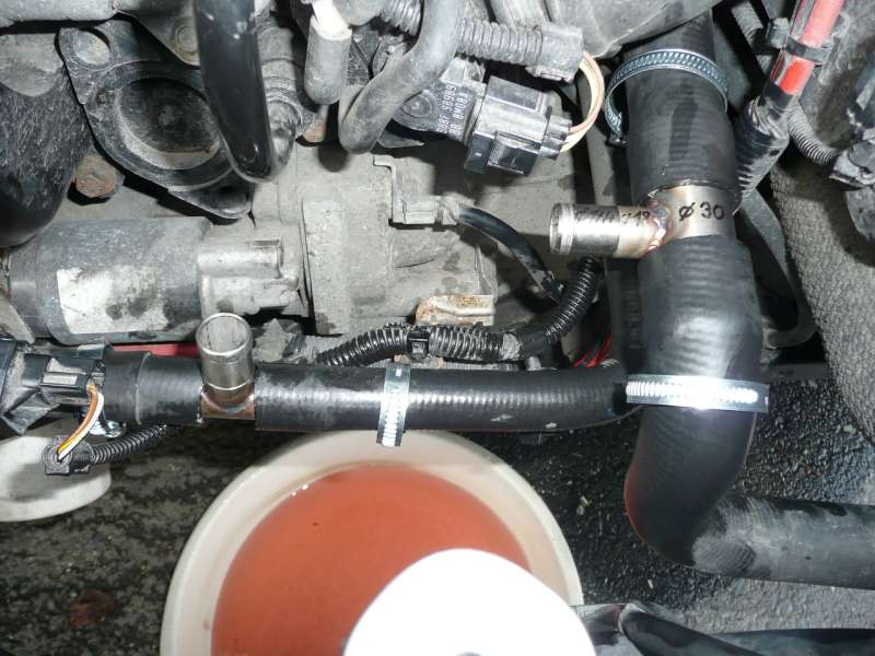

bypass už mám připravenej, ale namontuji ho asi až po vánocích. teď nestíhám.

hotovo

hustý! tak pak napiš technická data...ten větší T kus má průměr 30 a nožička 18.Zajímají nás délky apod. No a pak hlavně, jestli to pomohlo !!!

Zdravím........nebylo by lepší slabší vývodní trubku spodní hadice zhotovit delší ,s vývodem zahnutým směrem k přívodu horního kolínka a mezi ně vložit neohýbanou hadici ( BYPASS ).Bylo by to vhodnější,než ohýbat rovnou hadici a vzniklým pnutím zvýšit možnost prasknutí hadice nebo lomu kolínka.....Já toto nepotřebuji , toto je jen můj dojem. Přeji úspěch.

po pár dnech musím bypass jen dopručit. tepota je OK, problémy nejsou žádné.
Podle návodu se má chl.systém naplnit přes přívodní hadici do topení, dokud nebude vytékat z motoru kapalina, potom hadici připojit a zbytek doplnit přes expansku. Z důvodu špatného přístupu k této hadici, jsem plnil systém přes bypass do slabší hadice, dokud nezačala vytékat voda z "T kusu" silné hadice.
