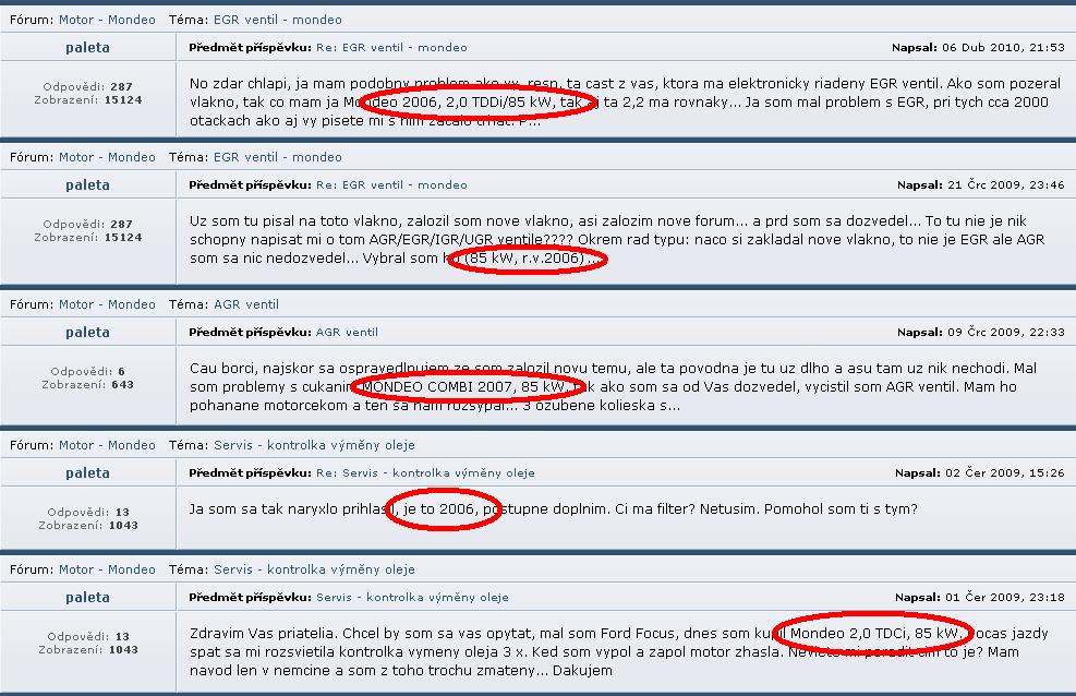

paleta: kolik ti je? 13 nebo 14?? :mrgreen:
Hele, myslím, že by jsi se měl asi nejdřív podívat do papírů, co že to máš vlastně za motor a rok. Máš to totiž nějaký zmatený, chvíli máš TDDI z roku 2006, což je holej nesmysl, za chvíli máš auto 2007 a o chvíli později zase TDCI. Tak jak to teda je?? :totlsmile:

Vidim ze snad u teba poxodim. Kupil som Mondeo Combi, 2,0 TDCi, 85 kW, r.v 2006, jazdenku. Malo okolo 150 tis. km. Behal som, po 1 000 km (neviem presne), som siel a z casu na cas s nim sklblo. Niekde som sa tu docital, ze okolo 1750-1800. Tak to bolo asi aj u mna). Nexodil som nejake extra dlhe cesty, sklblo co ja viem 2 x za mesiac? Siel som na PC a napisalo chybu EGR ventila. Nasiel som na fore, ze okolo 150 tis je zadrbkany, ze ho treba precistit. Vybrali sme ho, sadzi jak z komina, vycistili sme ho, moj mechanik, rad pcha prsty vsade, tak ho "napadlo" mrknut aj ten elektromotorcek. Otvoril ho a tie 3 ozubene kolieska sa vysypali... Co je podstatne, po tom ako ho zlozil, som aj pocul zvuk od motora, ked som otocil klucom. Predtym na 100% nie. Vraj to ten EGR "nabieha", toto fakt netusim. Ale jedno je iste, po tom ako sme ho tam dali, otocil som klucom, zabzucal (podla mna) ten elektormotorcek a auto brexlo. Islo ako Omega! Po (zas neviem presne s nim zacalo sklbat, ale poriadne, 5 sekund, siel som na stvorke, okolo tyx 1800. Vyradil som al som trojku, potiahol som a bolo dobre. Ale stavalo sa to castejsie. Ja som na nom ale nejazdil (moja zena), co je horsie, chodila kratke vzdialenosti, do 5 km... Postupne sa rozsvietila kontrolka motora, v posledneom stadiu zhavenie. Az auto (samo ze zene) nadobro zhaslo... Nedalo sa vobec nastartovat. Prisiel mechanik, odpojil vyfuk pred FAP filtrom, odtiahol do servisu, vystriekal FAP Wapkou, nechal ho bezat pol hodku na regenaraciu pri 1800 ci 2000 otackach a auto ide doteraz.
