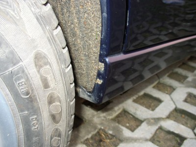

no z prveho leštenia po zime sa dostavam doteraz...
lem nad SPZ, lem zadných pravých dverí..ale ked ja ho mam tak rad...

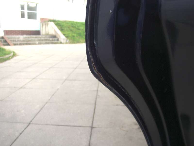

taky jsem při umývání objevil korozi
no ale k Henrymu s tím teda určo nepůjdu

neboj, to už mám dávno za s sebou, někde jsem to tu popisoval už předloni na podzimberis píše:Skubi: Tak kvůli těm blátníkům tam určitě nechoď, protože je to od kamínků
a na to se záruka uplatnit nejde - dle vyjádření technika z Forda.

ake nove focusy mas namysli? pozerám, že maš fofo1 po FL a tam su pozinkovane len časti karoserie..sice neviem presne čo, ked aj už lemy dverí koroduju

Na těch lemech pravého blatníku jsem to měl taky. Obrousil jsem to na železo, potom zinková základovka, potom ochranej nátěr BODY, potom metalíza a nakonec lak.
