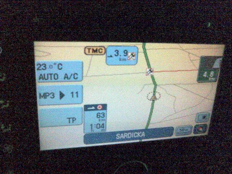

Už jste viděli sežloutlou ikonu TMC a vedle toho zprávu? Včera se mi to objevilo asi 6km před očekávánou nehodou, ale jestli tam byla, nebo nebyla nevím, protože zrovna na té křižovatce kde je také obrázek nehody tak tam nic nebylo a kvuli objížce se muselo odbočit doprava.

Na včerejším srazu jsem předal svoji funkční mapu Ford 2008-2009 Petrovi a později mi Uřvanej vypálil novou mapu Ford 2008-2009 a naprosto stejný problém.Forny píše:Jasny to jsem si precetl, ale me nejde vubec vybrat zemi pro kteru chci vyhledavat cilove misto a ani zadat cilove misto, v tom je ten problem. Jak mas tu mapu kde ti zobrazuje, pro ktere staty ma mapove podklady, tak me tam nic nezobrazuje.
Po vložení mé předešlé funkční mapy Toyota 2008-2009 normálně fungovala a domů jsem se naštěstí dostal
Zítra zkusím nově vypálit Ford mapu a snad se mi to rozjede. Pokud by se rozjede tak by byl problém ve špatném vypálení DVD.

Bohuzel nemohu slouzit, protoze porad necucim zda mi navigace neco ukazuje, jedine co mi prijde, tak ze to jeste neni plne vychytane, neb nektera omezeni se mi tam vubec nezobrazila a nektre problemy ktere mi zobrazila navigace tam vubec nebyli - no nevim, asi to CR3 plne nezvlada - upozornuji, ze v Nemecku mi to chodilo bez problemum.a.x.i.m.u.s píše:Už jste viděli sežloutlou ikonu TMC a vedle toho zprávu? Včera se mi to objevilo asi 6km před očekávánou nehodou, ale jestli tam byla, nebo nebyla nevím, protože zrovna na té křižovatce kde je také obrázek nehody tak tam nic nebylo a kvuli objížce se muselo odbočit doprava.

Asi jsem se spatne vyjadril, navigace funguje v pohode, naviguje presne, ale jde o TMC. Nevim ktere problemy (nehody, objizdky, nehody, kolony, atd..) jsou zobrazeny spravne a ktere ne. Napriklad v patek mi to ukazovalo kolony na smichove a ver mi, ze to nepojedu proveritm.a.x.i.m.u.s píše:Forny: Zkus vypálit znovu mapu. Nyní jsem ji dopálil a už mě dokáže navigovat.

Jinak přímo v tom příspěvku píšu, že jsem měl na mapě ikonu s nehodou a také tam nic nebylo. Takže to také není žádná výhra jezdit s TMC.

TMC u nás ještě není tak spolehlivé(resp.informace nejsou tak rychle zadané do seznamu,určitě ne všechny a občas tam zůstanou i viset).Ovšem není to chyba ČR3...ČR3 nebo i další stanice jsou jen zprostředkovatelé...

problem s volbou zeme je vyresen tim, ze jsem znovu vypalil DVD a vse funguje jak ma. Co se tyce TMC tak je to trochu skoda, ale na druhou stranu aspon prvni vlastovka neb co resi muj bratr na foru Peugeotu tak ti nemaji sanci zadnou - pro nejblizsi dobu, kdezto u mas to uz jakym si zpusobem bezi, tak jen vychytat mouchy
