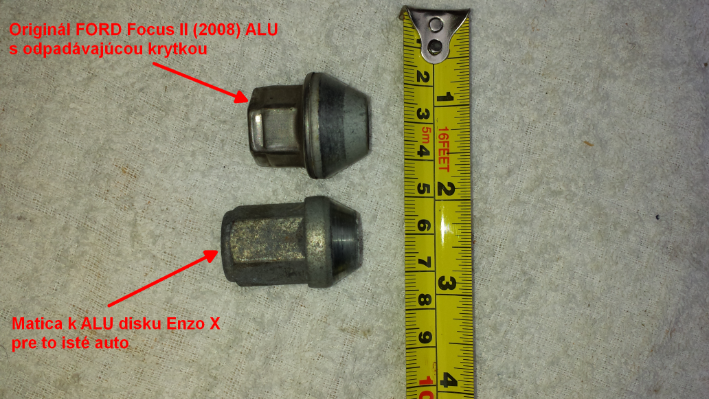

Tak uz aj mne sa zacali uvolnovat krytky na orig. maticiach FEBI 29463 :cry:
Mate niekto tip (napr. e-shop) na nove matice pre orig. ALU disky na Ford Focus II (2008) s dobrou cenou?

ZaQik píše:mackam v klestich a nasazuji zpet ... pokud se ztrati uplne, tak na vrakovisti to mivaji v kybliku, kde si vybres klidne jen ten kryci plech :)
To je moj plan "A" na tento vikend :) Kliestami ich "dotiahnut" a znova pouzit :D
Plan "B" je nakup novych ...

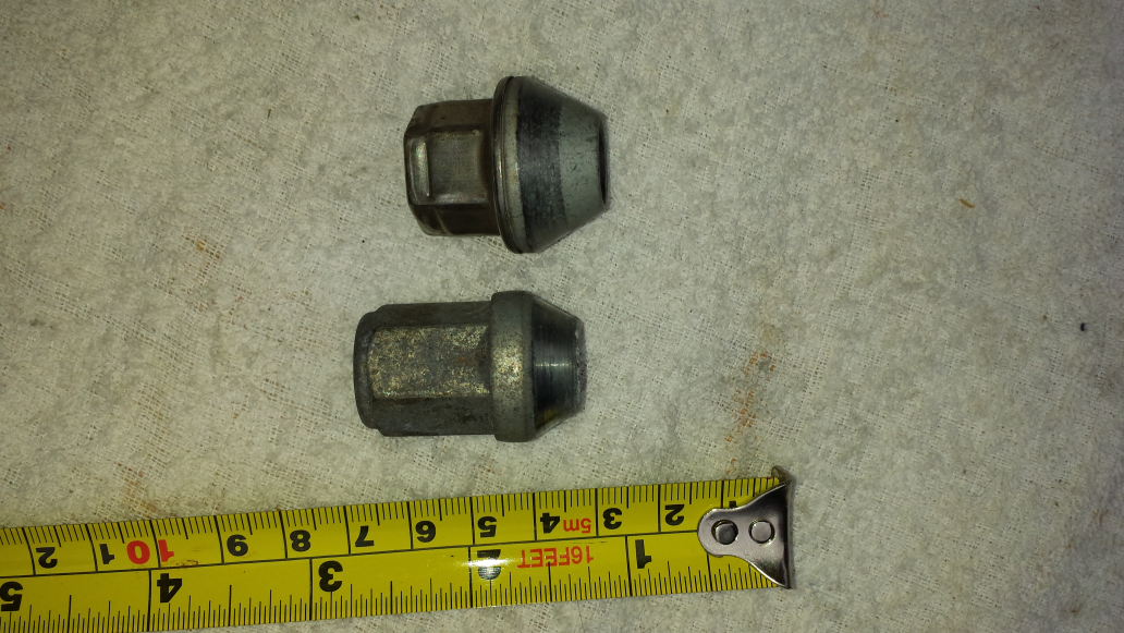

Plan "C" - pouzil som matice z Enzo X diskov ... snad mi neodpadnu kolesa :)
