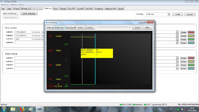

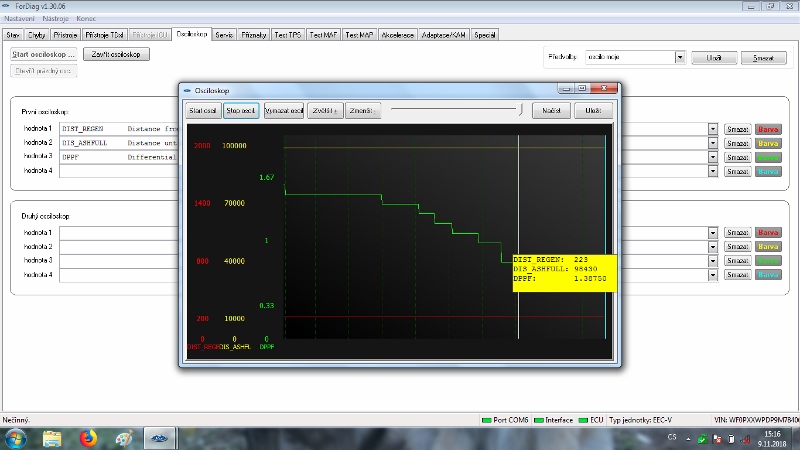

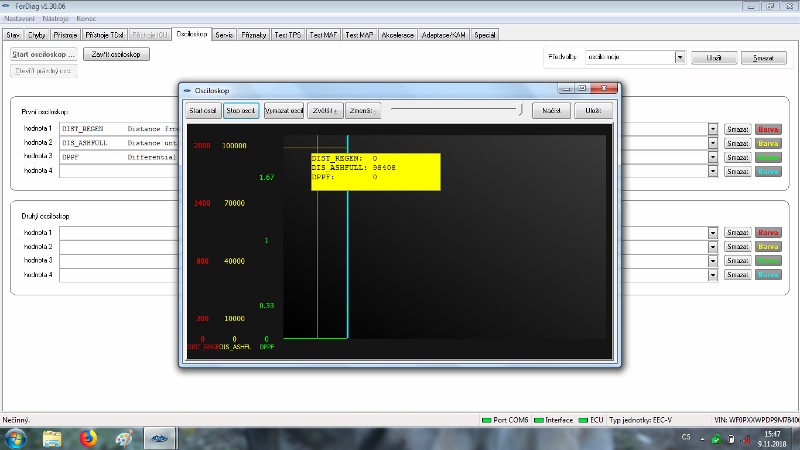

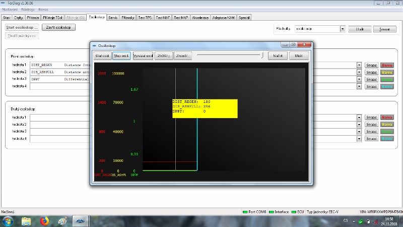

po výměně filtru DPF a resetu mi "Distance Until DPF ash full" odpočítávalo km od 100 000km.Po ujetí 2000km od výměny vyčištěného originálního DPF. Protože při první výměně DPF (nový DPF) jsem měl zkušenost že při ujetí 2000km se změnilo odpočítávání km na "Distance Until DPF ash full".(Proč jsem měnil znovu DPF byla spálená hadička na kontrolu tlaku před DPF a po zjištění a výměně už bylo pozdě a filtr se rozpad).Protože jsem to tenkrát hlídal,tak mě zajímalo jestli se to bude chovat stejně a stalo se to samé a to po ujetí 2000km se na "Distance Until DPF ash full" změnilo odpočítávání km.Vyčítal jsem to při ujetí 1950 km po resetu a výměně DPF a to odečítalo km od 100 000 km takže tam bylo 98050km. Po ujetí dalších 90km jsem nechal znovu vyčíst a zjistil jsem že "Distance Until DPF ash full" ukazuje cca od 400km a km od té doby přičítá.Při každém měření to přičítá km,ale nerovná se to skutečným ujetým km.Přitom interval regenerace filtru probíhá pořád po stejných km,pohybuje se to mezi 200km - 240km.Ani rozdíl tlaku před a za filtrem se nezměnil na volnoběh.Proběhla tentokrát i kontrola vstřiků - na testovací stolici,egr ventilu - rozebrání a vyčištění (byl jen černý bez vélkých usazenin,čidla rozdílu tlaku,těsnosti vedení a čistoty intercooleru - byl bez olejea turba jen naklápěcí klapky v jednom místě trochu přidírali - zatím funguje.Tak by mě zajímalo jestli je to normální nebo ne,když po resetu (DPF) to km odečítalo a teď to km přičítá?Auto mám Ford Focus 1.6 TDCI 80Kw r.v.2009 najeto 278000 km.Diagnostiku používám Fordiag od Tomina s kabelem v 3.12. software ForDiag -1.30.06.Ještě bych přidal že jsem měl auto v servisu Ford Počátky a tam mi řekli že auto je v pořádku a u DPF mi provedli reset tak jsem znovu čekal co to udělá po ujetí 2000km od resetu DPF a zase to samé,po ujetí 2000 km od resetu DPF na diagnostice to ukázalo že "Distance Until DPF ash full" je 400km a teď to začne zase km přičítat.Jinak regenerace se pohybuje kolem 220 km až 230 km,spotřebe je průměrná 4.9 L/100km a jezdím teď krátké trasy a to 20 km do práce a 20km z práce.Že by se za autem nějak kouřilo to nepozoruji.

Měj jsem stejný "problém" - po výměně DPF odpočítávalo km od 100000 a najednou (také kolem 2000 s novým filtrem) se to začalo chovat - počítat nějak jinak. Už si to moc nepamatuji, neboť jsem Maxíka poslal do světa.

Jo - díval jsem se do starých záznamů - nový DPF odpočítával od 100000 do 98000km a pak přeskočilo na 2000 a dále km přičítal.

Škoda Joni že si prodal Maxíka,už jsem se těšil že se dozvím proč se to tak děje a nebo že to je normální.Kdybych věděl na co se zaměřit,ale podle diagnostiky je vše v pořádku i v servisu řekli že je vše v pořádku.Jediný co jsem zjistil že přisávání z víka ventilů je trubka od oleje.
