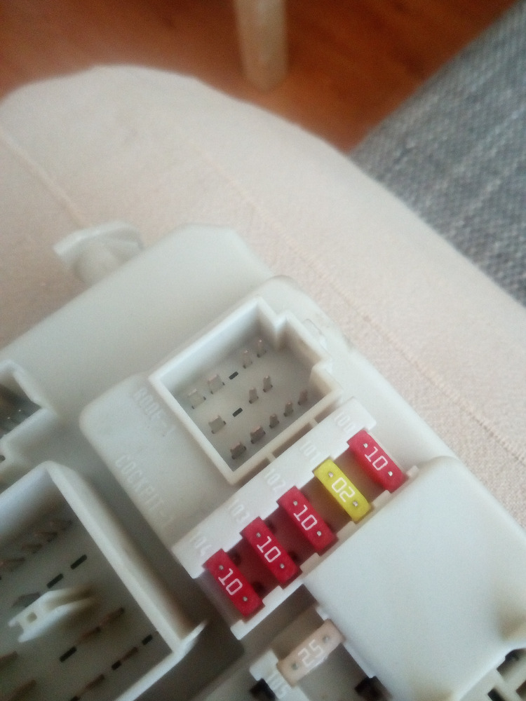

Re: Světla pro denní svícení info na 1. strane
mozna ano, chtelo by to fotku ctvercoveho konektoru
- tox232
- Příspěvky: 117
- Registrován: 22.05.2010 10:36
- Bydliště: Chomutov
- Příspěvky: 24915
chybi Ti jen 6 a 8 ... to je v pohode, tyhle piny se u poFL nepouzivaji (krome bezklicoveho auta)
