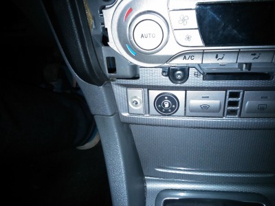

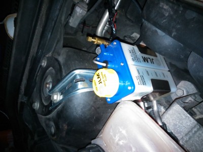

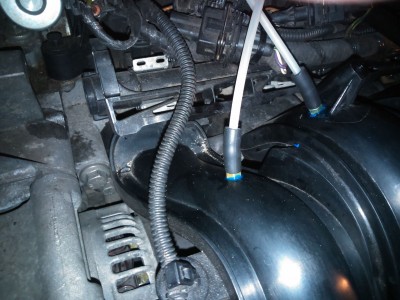

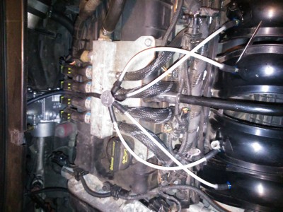

Tak dilko se snad zdarilo. JLM je namontovane vc. LED a chobotnice. Postup probihal nasledovne.
a) Rozmyslet se:
__________________________________________________________________________________________
1. Jak a co kde umistit a uchytit, pac toho mista je u Ti-VCT opravdu malo.
2. Kudy tahnout kabel s LED. Dle meho nejsnazsi je cesta pruchodkou za kastlikem.
b) Chobotnice:
1. Vyvrtat diry pro trysky - R 5mm a nasledne tyto projet vrtacim zavitnikem M6x0,5 (jednopruchodovy).
- hint: Trocha jedleho oleje na vrtaku zajisti, ze piliny nepropadnou dovnitr.
2. Zasroubovat samotne trysky s nanesenim tesniciho zavitoveho lepidla na spodni cast zavitu.
3. Nechat zavadnout zavitove lepidlo.
4. Pripojit chobotnici na trysky.

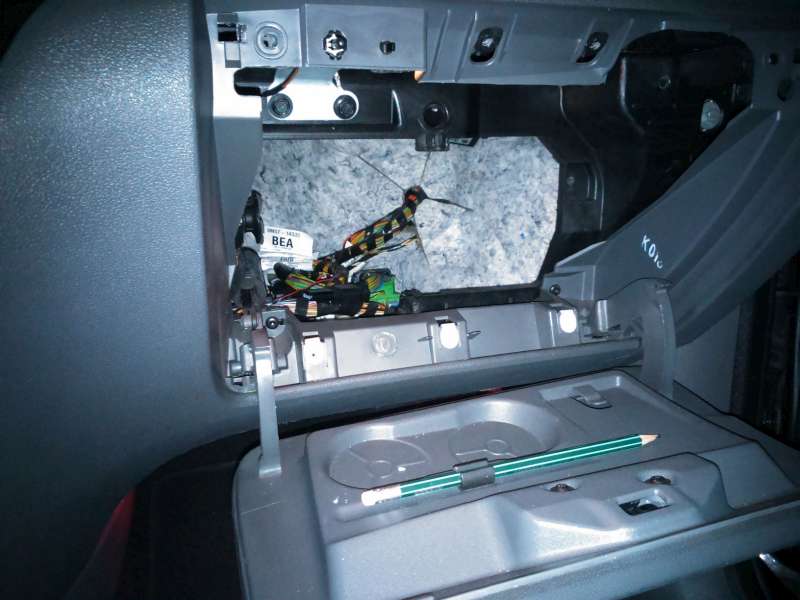

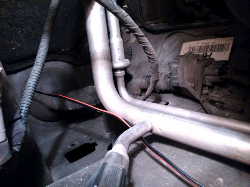

c) LED dioda:
1. Vymontovat kastlik (vyndat vnitrek) pred spolujezdcem a dostat se k pruchodce (firewall).
2. Do pruchodky vyvrtat dirku R 4mm. Je to tak akorat aby kabel prosel, ale nebyl volny.
3. Sundad ozdobny ramecek okolo radia (od spodu po obou bocich opatrne nahoru).
4. Odstroubovat panel spodnich tlacitek a ten pak povytahnout ven.
5. Protahnout kabel s LED od panelu s tlacitky skrze pruchodku az na budouci misto reservoaru.
6. Do jedne volne kostky vyvrtat diru R 7mm a usadit LED spolu s nalepkou.
7. Reverzni proces. Osadit panel, ozdobny ramecek, zamontovat zpet kastlik (pozor na privod chlazeni).
d) Reservoar:
1. Pripravit si a naohybat listu (v mem pripade klasicka DIN - krasne sedne) a k ni primontovat drzak reservoaru.
2. Odstroubovat nejblizsi sroub nad tlumicem a pod nej uchytit (DIN) listu.
3. Od elektroventilu plynu natahnout (nebo z jineho mista, kliedne baterie) +12V a rovnez nulak (ten odkudkoliv).
4. Osadit reservoar a zapojit okruh diody - doporucuji pres rozpojitelne svorky a tez pres pojistku.
e) Zakonceni:
1. Propojit kapatko a chobotnici pomoci dodane gumove trubicky.
2. Vse zkontrolovat a prichytit zdrhovaci paskami, co a kde bude treba (pozor na pruchodnost hadicky).
3. Zkontrolovat ze LED sviti, kdyz je reservoar jeste prazdny.
4. Nalit lubrikant JLM a zkontrolovat, ze LED zhasla.
5. Radne zahrat motor a posleze nastavit pri volnobehu prutok 15 kapek za minutu (udaj vyrobce).
6. Zaznamenat pozici jehly a matky na kapatku (pro budouci kontrolu).
Spravne davkovani ma v prumeru spotrebovat 1ml na 1L paliva (podtlak primazava se i pri provozu na benzin).
