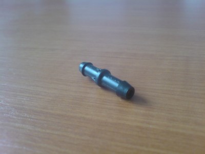

Tak dnes som konecne aj s Antoniom nahodil tie takzvane "ventilky" na ostrekovac celneho skla. cela montaz zabrala asi 4 minuty. odhlucnenie na kapote islo dat dole aj bez srobovaka.
prisla krabica velka ako svet a vnutry 4 male kusky plastu :D
prikladam foto. Konecne bude pokoj - uz som aj testol a zatial super.

Cena? Výrobce? Kde se dá koupit?

Ford, cenu neviem.

Jedna takato sranda stoji 170 SKK. Na Fofo potrebujes 2 ks.

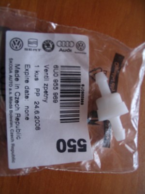

Normálně si to objednej u Forda číslo dílu je 6745316 a doporučená cena 1ks je 108,-Kč bez DPH , s DPH 129,-Kč/kus. Dříve byl tento díl pod číslem 6631519, který se už prý nedodává viz. příspěvky od Dzefera či Žirafáka z 1. resp. 2. strany tohoto vlákna.
Já osobně problém vyřeším po vzoru cipiuse, číslo dílu u Škody je 6U0955969-je to zpětný ventil ostřikovače Fabia viz. příspěvek cipiuse ze str. 16 info zde:
cipius píše:Tak dneska jsem si také koupil ventilky a jsen zvědavej na výsledek.Cena 19kč/ks je pohodová,tak jsem vzal rovnou 3ks.2 dám dopředu a jeden na zadní sklo.

Ventilky jsem koupil taky a jsou údajně na Felicii. Zlepšení je asi tak 50%, možná ještě trochu líp :) . Něco málo kapaliny se na kapotě objeví, ale za těch pár peněz to stojí za to.

Fordacke cislo mas predsa tu:6745316

Škodovácke číslo máš na tom obrázku o 4 príspevky vyššie a je to 6U0 955 969.
Po zadaní do googlu ti hneď zobrazí toto:
http://www.zbozi.cz/?q=skoda%20ventil%20zpetny
