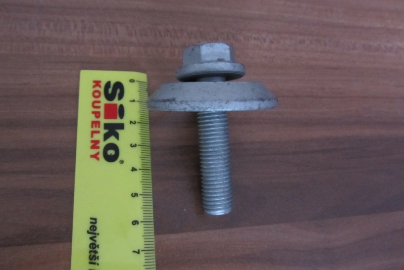

Re: rozvody
Příspěvek od Marod22 » 31.08.2012 13:29
No chalani tak skrutka je doma :D ..neviem síce či mi nakoniec bude treba, vo Forde som sa bavil s technikom a vravel, že to zvykne robiť tak sa mi na to v utorok pozrú a dám vedieť. Vraj ale rozvody meniť nemusím, že ja mám ešte čas tak som zvedavý.
No a pre tých čo nevedia a čaká ich výmena rozvodov, tak toto je tá skrutka beštia (aj s malou reklamou) :mrgreen: ...ozaj a dík chalani
