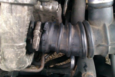

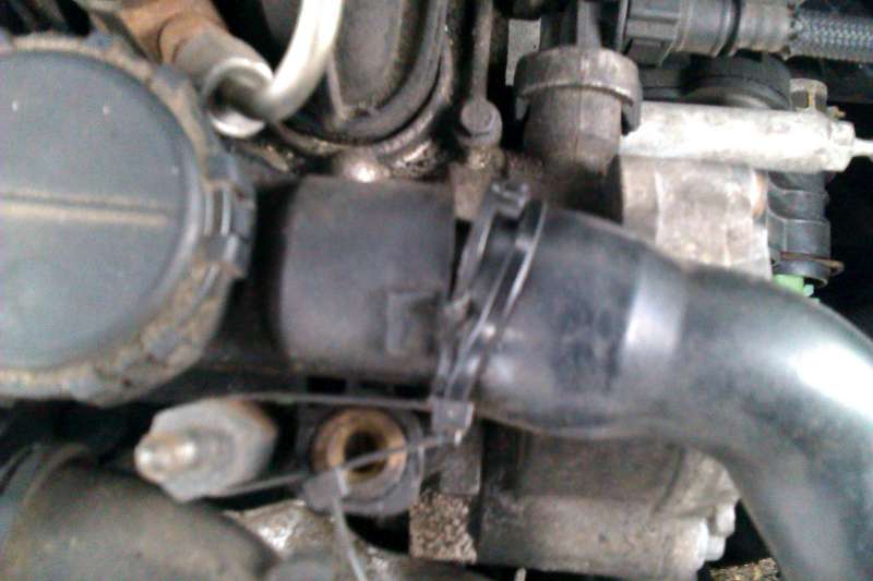

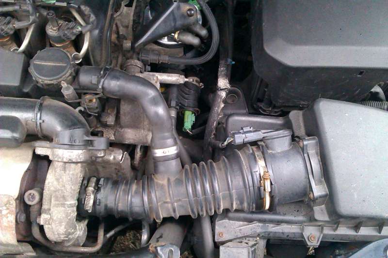

Dobrý deň, tak dnes som menil konečne pal. filter a počas výmeny som zistil, že nejaká hadica, ktorá ide do motora na jednej strane je po polovici obvodu prasknutá a druhý koniec, ktorý ide z tej istej hadice dobre netesní a je len nejako provizórne spravený, tak som motor ani neskúšal vytočiť, lebo ako som spomínal, mal som problém so zdochýňaním motora za jazdy na vyšších otáčkach, chcem sa vlastne opýtať, čo to vlastne je za hadicu, či to môže mať vplyv na dochnutie motora za jazdy?? Mám ju súrne hneď vymeniť?? Ďakujem

dej ji novou a vsadím se, že to vyřeší Tvé potíže

Tak dík...A čo to je vlastne?? A prečo myslíte, že tie potíže su práve z toho?

Pokud myslíš tu hadici odvětrání motoru, tak ta na zhasínání motoru vliv mít nebude. Možná to může nějakým způsobem ovlivňovat chod motoru, protože motor saje část vzduchu mimo váhu vzduchu, ale nijak zásadně se to projevovat nebude. Spíš turbo je ohroženo nasátím cizího předmětu.

http://www.fdiely.sk/Hadica-sania-vstup ... 1336611%5D A je to asi táto presne nie? Nečakal som to že to bude stáť 112 €..

Někde u číňanů mají ten kus plastu za cca 4 až 5 stovek. Nebo na ebay. Potreba hledat.
