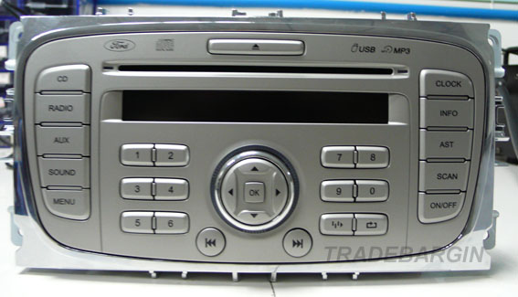

cus,
narazil sem ted na tohle(orig ford, mp3, usb), tusite nekdo co to je za model radia a jak je pripojeno USB?
bohuzel tam nedal foto zadni strany(napsal sem mu)
skoro se mi to chce za tu cenu risknout
http://cgi.ebay.com/Ford-Focus-2009-Ori ... b101#payId
vykoukal sem tam model CD 1053, ale nic sem k tomu nevygooglil

chlapik je z Ciny
takze tezko rict... pise tam primo ze to je z Ford Focus 2009 a ze jich ma hafo (We have many in stock)
nerad chytracim, ale je to lakavy
- Anduril
- Příspěvky: 5096
- Bydliště: Ostrava
Re: FoFo II, radio CD 6000, AUX a USB vstup?
Hmm, zajimave, ale na original bych to netipoval. Spise pekna napodobenina.
