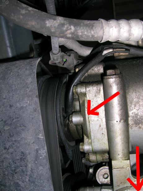

ahoj ted "po zime" jsem udelal takovou rychlou revizi podvozku a vsiml jsem si, ze mi po olejove vane steka hnedo-oranzova kapalina, nejdriv jsem myslel, ze to je motorovy olej, ale kdyz jsem vlezl pod auto, zjistil jsem, ze kapalina je i na kompresoru klimy (sipkama na fotce je oznaceno, kde jsem kapicky kapaliny nasel), takze mam podezreni na chladivo z klimy
je to divny, protoze jsem na podzim pri koupi u Fokiho nic nezpozoroval a klimu jsem behem zimy takrka nepoustel, muze te mi nekdo napsat cenovej odhad kolik stoji kontrola okruhu klimy a pripadna oprava + plneni?

kontrola tesnosti a naplnenie vyriešiš do 1000kč podla servisu..
ALE....ak je problem v komresore, že netesní tak už teraz hladaj na vrakovisku, pretože cenu noveho mi ti je až luto napísat :?

ale podla farby by som to videl na chladiacu kvapalinu (vodu) a nie na chybu niekde v systeme klimy.

jamaka:priznám sa ja na foto nič nevidím, ale beriem za to, že človek pozna farby provoznych naplni :wink:

no neviem, ale ja beriem za to ze v klime je vecsinou zelene farbivo. ci? a Bury No.1
pise ze hnedo-oranzova, to mi skor pride ako chladiaca. A mozem sa aj mylit :)

tak snad z kompresoru nevyteka :lol:
ok tak najprv sa musíme zhodnut čo vlastne tečie :wink:

A klima funguje, nebo ne?

tak zeby si to skocil k Buri-,mu pozriet? urcite to budes mat blizsie ako ja :)
no pockame si nech skusi este raz tu farbu a hlavne lepsiu foto.
ale pre istotu by som sa kukol po vodnej pumpe, alebo okolo termostatu.
