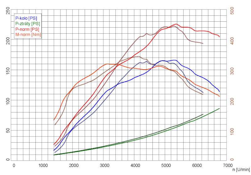

hele ja dal dohromady grafy me a rsifty (ktery ma stejnou serii (dokonce stejneho cvrcka v turbu :D) s tim rozdilem ze ja mam otevrene sani od moskita
Muj graf je ten barevnejsi, rsiftuv jsem lehce desaturoval
serie vs. otevrene sani
Kroutak ma ocividne lepsi nastup ale pak rychleji uvada, zato vykon jde vys a je posunuty k vyssim otackam. Celkem dobre srovnani seriovych vozu s rozdilem v sani. Se sanim to i dovoli tahnout do vyssich otacek (zeleny graf).

staniol: hele cim to ze jeden graf konci driv? Je posunutej omezovac? To zvlneni grafu je normalni? :)

Ten rozházenej graf ve vysokejch otáčkách bude mít na svědomí standard intercooler a nedostatečně schlazenej vzduch. Jednotka potom omezuje výkon - je vidět jak se křivka zastaví, už nestoupá a drží se prakticky v rovině. (Další důkaz o malým větráku.) :mrgreen:

rsifta měl v době měření cvrčka, ale potkali se mu ventily a po otevření motoru zjistili spoustu prasáren při předchozí opravě. Měl přidřené vačky a ucpané mazací kanálky, takže jeho graf asi nebude uplně vypovídající.

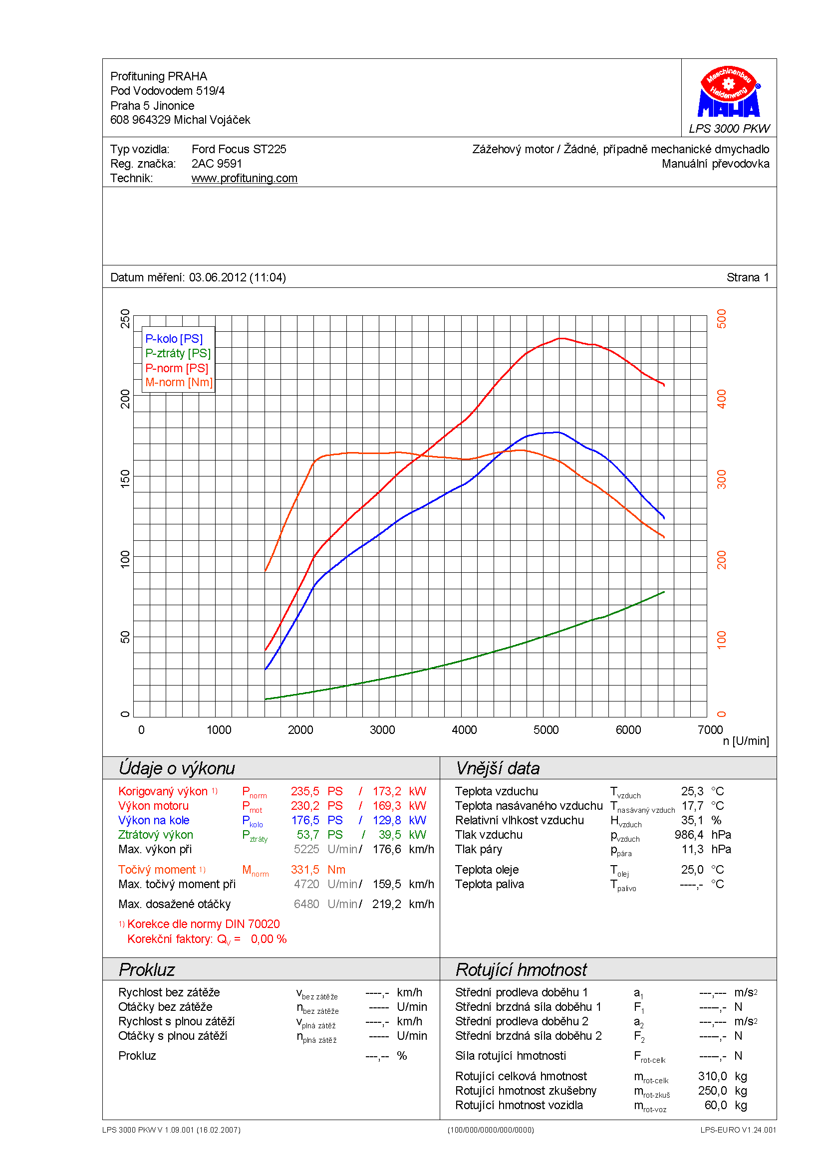

Jinak tady je graf z mého měření... uplná série

v.marty píše:staniol: hele cim to ze jeden graf konci driv? Je posunutej omezovac? To zvlneni grafu je normalni? :)
Podle mě jeden měřil se studeným motorem a druhý s lehce zahřátým. STčko má proměnlivý omezovač podle teploty.

6666667

Příspěvek od 6666667 » 07.10.2012 10:26
Se studeným motorem měřit maximální výkon....no to snad ne :palec_dolu: .
To Johnny ST slušná série :palec_nahoru: . Asi model nachystaný pro novináře, ten má vždycky lepší parametry a nebo vyjímečně povedený a správně zajetý motor.

Johnny ST luxusní průběh výkonu. :perfect:
Možná by nebylo od věci změřit to bez chipu, aby bylo právě vidět na čem člověk začíná. :nixw:
