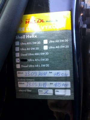

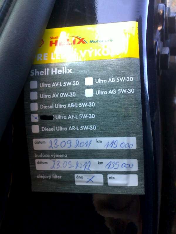

foker: 20t km ako vymenny interval oleja je vela. A pri 1.6 TDCi uz uplne. Ja by som menil pri polovicnom.
Dufam, ze ti pri vymene oleja vycistilo sitko na srobe hadice mazania turba.

Nemam sajnu co s tym robili v servise,chystam sa na prvu vymenu co som majitelom ja.Mal som to urobit hned ale nejak nevydalo z casu.Ale uz mam kupeny olej aj filter(skusim Shell Helix Diesel Ultra).Mam v umysle menit po cca 10tis km,nie je to az taka velka polozka.Lenze historiu uz nezmenim,auto ma 135tis km a kedze bolo servisovane na 1 mieste tak pravdepodobne od zaciatku bol meneny olej po 20tis
