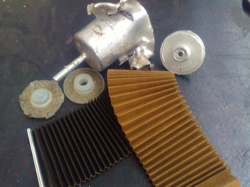

Měnil jsem včera palivový filtr, tak sem dávám obrázek jak vypadá vykuchaný po 220 000km.
Pěkná pakárna tahle výměna. Nejvíc mi daly zabrat ty pojistky pro odpojení i připojení hadic, a k tomu šroubu je fakt přístup jak k penězům, málem jsem s tím sekl...

Ten filtr tam byl 220 000km ?

Tak já ho tam měl od roku 99 a 150 000 kmsice jsem ho nekuchal ale objímku jsem vyhodil, pač já jsem ji musel vyšroubovat z karoserie a pak se mi nechtělo to jětě šroubovat z toho filtru, už byla celá orezlá a tak by se mi při tom možná rozpadla nicméně je tam tak na ho... přístup a málo místa že jsem to přichtil tím samoutahovacím páskem a naprostá spokojenost spolu s nim šli i svíčky cca po 70 tis a auto táhne už od volnoběhu, předtím mělo tendenci škytat a cukat
ale nemyslím si že se ten pal. filtr má měnit po 60 tis, protože to auto mělo do 90tis dobrý servis v německu ve dveřích mám i nalepený stav kilometrů k určitýmu roku a měsíci kdy proběhla kontrola a tak si nemyslím že by to oni zanedbali..

Tak mi to nedalo a pořádně jsem ten hliníkový obal prostudoval a je tam vytištěný datum 13.2. 2006gargulakj píše:Ten filtr tam byl 220 000km ?

A já si zase nemyslím,že výrobce ve všem kecá.

No, teoreticky by to mohlo být kontaminací benzínu naftou. Viz zjištění ČOI u benzinek. Trocha benzínu v naftě není nic zlého, ale trocha nafty v benzínu je problém.

Spanel sice to nemám ničím podložený, ale logicky si myslím že je to naopak trocha nafty v benzínu nespůsobí takový škody, jako benzín v nafťáku
