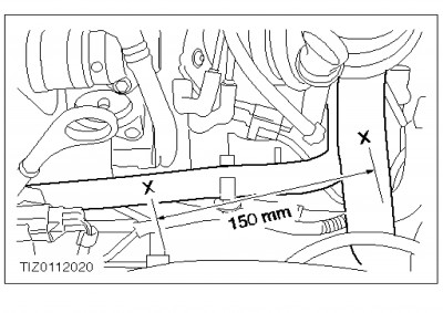

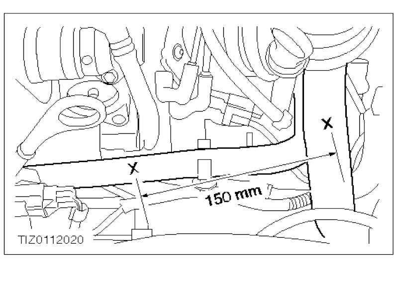

Sicherstellen, dass unten am Thermostat die Nummer 74 angegeben ist und der Thermostat gemäß der Diagnose und Prüfung in Untergruppe 303-03 (TIS-CD) korrekt funktioniert.
9. Geänderten Thermostat (siehe "Notwendige Ersatzteile") einbauen. Für zusätzliche Informationen siehe Untergruppe 303-03 (TIS-CD).
Beachte:
Der Abstand zwischen beiden Punkten muss ca. 150 mm betragen.

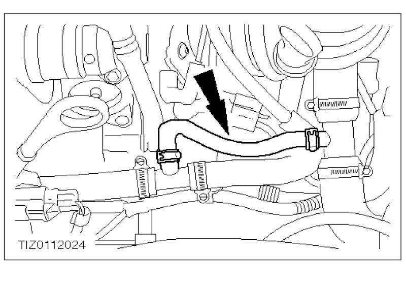

µ 10. Anhand des Bypass-Kits (siehe "Notwendige Ersatzteile") oberen Kühlerschlauch und Rücklaufschlauch - Heizung, wie gezeigt, markieren.
ACHTUNG:
Die Schläuche rechtwinklig durchtrennen.
11. Rücklaufschlauch - Heizung und oberen Schlauch an den zuvor markierten Stellen zum Einbau der Anschlussstutzen durchtrennen.
Beachte:
Sicherstellen, dass die Schlauchschellen vor dem Einbauen der Anschlussstutzen über die vorhandenen Schläuche geschoben werden.
µ 12. Bypass-Kit (siehe "Notwendige Ersatzteile") einbauen.
ACHTUNG:
Beachte:
13. Schlauchschellen festziehen.
