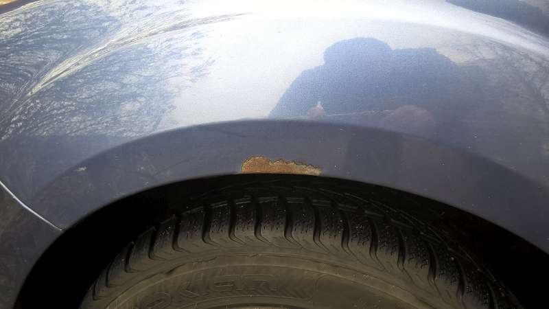

tak mi začal kvést levý přední blatník. Nějaký tip co s tím? Nebo kam v Ostravě zajet, kde by mi to opravili?

Tady se nevyplatí šetřit na lakýrníkovi. Do zástřiku metlu...to chce um. Možná ti to rozmluví a udělá ti celej blatník.
Záleží jak jsi náročnej na vzhled auta. ..Pokud máš auto pěkný a tahle rez je vyjímka..nechal bych to udělat pěkně.

Já bych to celý nestříkal.Přijde mi to jako malý.Vzal bych to odrezovačem,základem,vytmelil,plnič atd a zkusil to opravnou sadou zaretušovat a až by to vyrezlo víc tak bych to řešil s lakovnou případně výměnou blatníku.

no zatím je to osamělé místo viditelné rzi, které mne celkem štve. Drobné oděrky od supermatk. parkovišť neřeším, ale toto je vidět z dálky. Možná zkusit na vrakáči celý blatník, ale netuším, jestli bude barva sedět.

Pokud budeš mít štěstí a seženes z vrakace bez nutnosti lakování, dáš za něj minimálně jak, když svůj necháš dobře opravit. Ale je fakt, že Ti zbyde kus plechu rezaveho.
