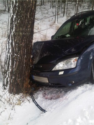

Petrákkk
Příspěvky: 87
Registrován: 17.04.2010 17:04
Bydliště: Plzeň
Re: TDCi - vstřikování
Příspěvek od Petrákkk » 15.02.2012 16:04
Zdravím,
tak s tou Vervou to nebude zas tak žhaví - když jsem dřív natankoval jen čistou Vervu, tak jsem poránu slyšel vstřiky cvrdlikat. S VIFem nic. Toť můj názor...
Jinak čerpadlo už asi nemá cenu řešit... Ale dnes nic neblikalo. (viz. příloha)
:wallbash: :cry: :cry: :cry:
Mondeo 4/2003 2.0 TDCi 96kW kombajn
krenda
Příspěvky: 2668
Registrován: 25.12.2011 16:56
Bydliště: Novojičínsko
Příspěvek od krenda » 15.02.2012 16:10
mmmmmm, tak to je věčná škoda :( Ale snad celkem opravitelné... Nikomu nic se nestalo?
lucky.jack
Příspěvky: 8465
Registrován: 12.03.2011 21:18
Bydliště: v Hradci Královým
Příspěvek od lucky.jack » 15.02.2012 16:40
Opravitelné určitě. Světlo, blatník, kapota, nárazník, maska, chladiče...no levný to nebude :nixw:
Škoda jen toho pytle(pytlů?) :( Určitě spousty věcí by se nechalo sehnat za lidovky tady na foru.
buceek07
Příspěvky: 10344
Registrován: 07.02.2010 11:46
Bydliště: Olšany u Prostějova
Příspěvek od buceek07 » 15.02.2012 19:48
Drakoune to mě mrzí :wink: .... ale bohužel bych se nedivil, kdyby to pojišťovák řešil na totálku :(
