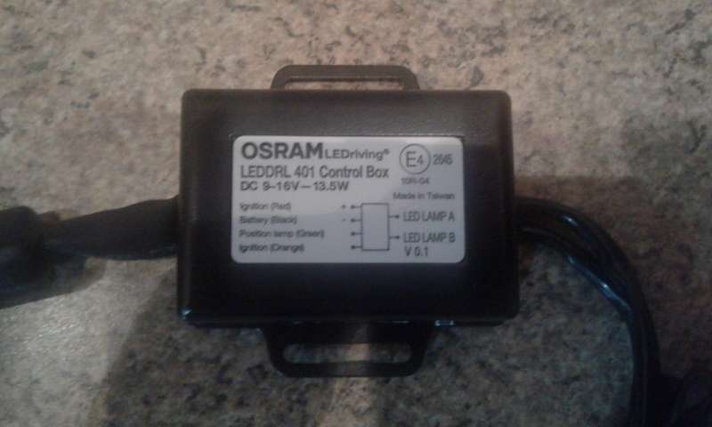

aku mas verziu modulu tz tej krabicky? Ja som to musel reklamovat a Osram mi poslal novu s vyssim SW
ObrázekKuga 2.0 Tdci AWD Spirit X
predtým:
Focus Combi Trend '99 1.8TDdi
Tomáš72
Příspěvky: 21
Registrován: 09.01.2016 21:02
Bydliště: KARLOVARSKÝ KRAJ
Re: Světla pro denní svícení info na 1. strane
Příspěvek od Tomáš72 » 30.12.2016 19:11
Zatím jsem zapojení zkoušel jen na autobaterii v garáži a vše funguje jak má. Černý kabel na mínus a červený s oranžovým na plus.Modul je na fotu.

ak ti to fungovalo ako ma a vyskusal si vsetko, tak v pohode, problem mali vacsinou novsie modely > 2011

Dat elektrolyticky kondenzator do krabicky, ktora sa instaluje do motoroveho priestoru je :nunu: :nunu: :nunu:
Ani s pevnym dielektrikom by tam nemali byt. Nie to klasicke, s tekutym :irre:

Osram dobre vie, preco to robi... :twisted:

Osram pouziva keramické kondiky, Phlips fici na elektrytickych kondikoch

No, to mi nieje celkom jasne, aka tam bola geneza. Pred tym Osram pouzival subdodavatelsku elektroniku od Philipsu? (Ci ako sa to dostalo do toho materialu od Osramu vyssie?) Diki.

Je to materiál ci prezentácia Osramu kde porovnaval svoje drl a Philips

Tak potom opravujem: Philips dobre vie, preco to robi... :twisted:
Davat do takejto aplikacie "elektrolyty" je fakt chore. :irre:

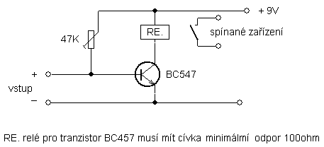

v te krabicce jsou 4(slovy ctyri) soucastky...za ty penize..takhle se to dela..neee chodit do prace.. :mrgreen: :mrgreen:
http://robodoupe.cz/2012/tranzistor-jako-spinac/ ..to sletuje i male dite :mrgreen:
..soucastky za cenu asi 20 korun + nejake rele

jeste jednodussi zapojeni....porizovaci cena? ...co se doma najde za drek pred vyhozenim :D
..tohle je pouzivano kamaradem od cidla tlaku oleje ...a tech 9V? ..prej to drzi i na 15 voltech bez problemu

proc tak slozite? staci jen to spinaci rele (+ rozpinaci kdyz rozsvitis obrysovky)

je pravda ze ty 4 soucastky je porad slozitej pristroj na to co se po nem chce... :D :D
