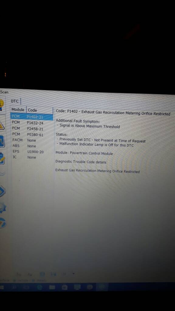

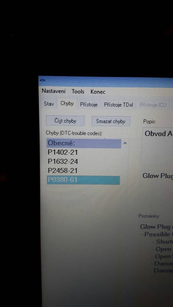

Filtr pev.částic u 1,6 80kw ,2,0 100kw tdci+emise od str162
Po vymazani zustala P0380 - zhavky a U1900 servo
