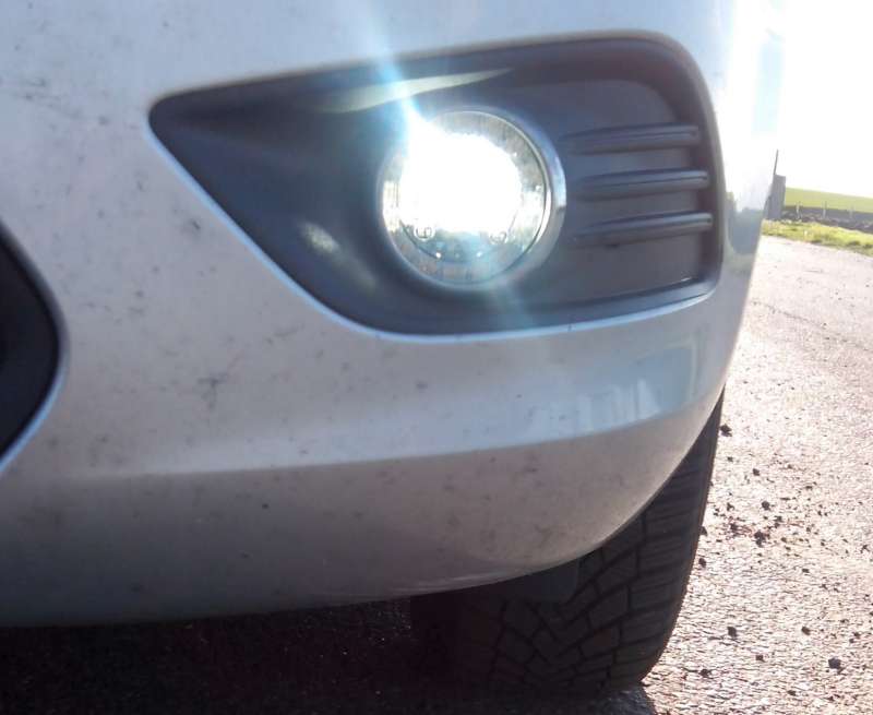

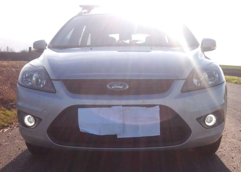

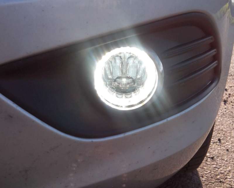

Rado sa stalo...prípadne potom aj nafoť ako to vyzerá, som zvedavý či je vidieť celý ten krúžok, či ho prípadne trochu neprekrýva to plastové obloženie.

Tak hotovo.
Ještě musím vymyslet jak sem ty fotky dát. Neboli je zmenšit.

Slibene fotky.

- Nonid
- Příspěvky: 5275
Ty jsou fakt pekny!

- ScorpionSX
- Příspěvky: 1834
- Bydliště: Trenčín, SR
Re: Světla pro denní svícení info na 1. strane
No pekne, takže sa to tam zmestí tak, aby ten krúžok neprekrýval ten plast naokolo...super...asi do nich pôjdem keď (ak) sa mi súčasné vypália
cannobit
- Příspěvky: 200
- Registrován: 14.04.2011 14:22
- Bydliště: Středočech
Všechno lícuje tak jak má. Jako by to bylo z výroby. Nikde nic nevadí.
